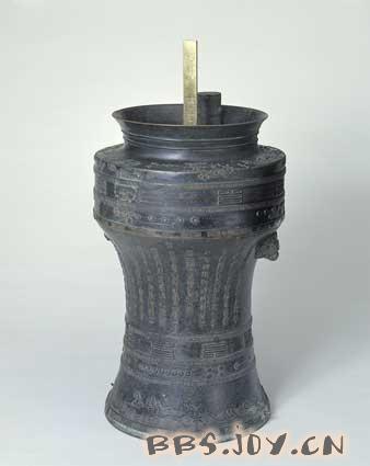

兽耳八卦铜壶滴漏,高51cm,上口径32cm,箭尺长48cm,宽2.3cm
此滴漏形似腰鼓,壶外分别有八卦图、洛书图、海水江崖、篆刻铭文等纹饰。壶肩下方设两兽耳式提柄。壶内主体为播水壶、受水壶、箭尺,此外还有与箭尺相连的浮舟、滴漏管、灵气管、虹吸管、长柄活塞、唧筒、寒暑盒等部件。
滴漏是古代利用滴水来计量时间的一种仪器,因壶内附有计时刻的箭尺,故又名漏刻、刻漏、漏毫。利用滴漏受水壶内水位变化而影响浮舟的位置高低,并直接带动着箭尺的升降,当箭尺上升时,人们便在时刻线上得到准确的计时。
兽耳八卦铜壶滴漏制作采用了西方传入的有关唧筒原理,利用活塞抽水的功能,将受水壶内的水重新抽到播水壶中,使壶中的水循环往复使用,进而将传统的多级漏壶,改变成只用两只壶并融为一体。同时箭尺上镌刻96时刻法,取代了中国传统的一日百刻,使计时更趋于精确。因此,这件铜壶滴漏具有近代半机械性能,也是清宫制作漏刻的一次革新。

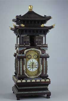

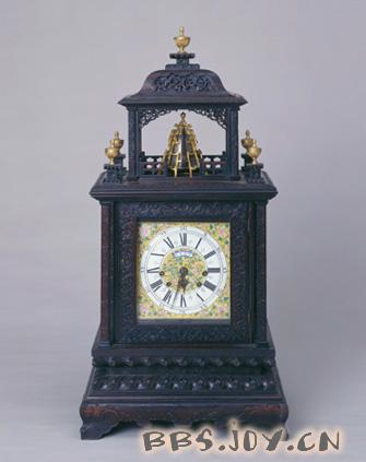

木楼式时刻更钟,清乾隆,通高100cm,面宽51cm,厚41cm
钟的造型为中国传统楼阁式,通体紫檀木雕西蕃莲花,须弥座。钟正面黄色珐琅钟盘,布局和装饰风格是典型的乾隆御制更钟式样,中上方有“乾隆年制”四字款,下方有 5个启动弦孔,其作用从左至右依次为:走时、报时、报刻、打更、发更。钟左、右两侧饰镂空铜镀金花板,上雕“五福捧寿”吉祥图案,间以流云。钟顶平台上端立四柱方形亭子,亭下倒扣铜钟,钟旁附木锤,木锤与钟穰内打更系统相连。此钟白天走时、报时、报刻,夜间打更。报时、报刻时敲钟穰内钟碗,打更时敲亭下铜钟,报更声洪亮,可传至很远。
此钟为乾隆御制钟代表作之一,从中可见此类钟之共性:以色彩深沉的木钟体显示其肃穆,以高大宽厚的形体显示其端庄。由于有不少西洋钟表师在做钟处供职,御制钟的机械性能也是相当精确的。

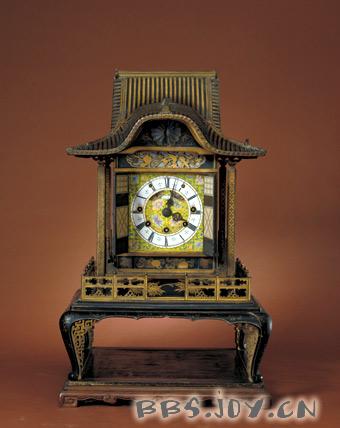

黑漆描金花木楼更钟,清乾隆,通高79cm,面宽49cm,厚49cm
钟造型仿传统庙宇建筑,钟壳通体在黑漆地上以金漆绘梅、竹、菊等纹饰。开启楼阁门可见钟盘。钟盘具有明显的乾隆御制更钟的特点,中圈施黄色珐琅地彩绘花草,用来启动走时、报时、报刻、发更、打更系统的 5个弦孔排列在中圈的下半部,中圈的上半部有描蓝边白珐琅开光,其内有蓝色楷书“乾隆年制”四字款。表示时间的罗马数字写在白色珐琅时刻环上。时刻环外的剩余空间是与中心图案一致的黄珐琅。这样几种颜色相间的表盘比单色珐琅表盘工艺复杂,观赏效果更佳,这也正是御制钟与其它产地钟表的区别之一。

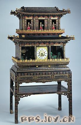

黑漆彩绘楼阁群仙祝寿钟,高185cm,面宽102cm,侧宽70cm
此钟造型为木胎黑漆彩绘二层楼阁。一层正中为双针时钟,写有“乾隆年制”的钟盘上饰以造办处特有的黄色珐琅。钟盘上的5个上弦孔分别控制5种功能:走时、报时、报刻、开关门、打乐。钟盘的左右两侧为变动的布景箱,左边景箱的表演主题是“海屋添筹”,右边景箱的表演主题为“群仙祝寿”。二层为3间房屋,内各有一报时人。每逢3、6、9、12时,房门开启,3人手执钟碗缓步出门,站定后,左边的人敲钟碗发出“叮”声,右边的人敲钟碗发出“当”声,“叮当”声响一次报一刻钟,响两次报两刻,依次类推,报完四刻后,中间的人敲钟碗报时。报时刻完毕,乐曲声起,景箱内的活动装置开始运作。左景箱内重峦叠障间有仙鹤傲立,架着祥云的仙人缓缓升腾,云海中一座琼楼陡然浮起。右景箱内扶杖的寿星正依次接受八仙敬献的宝物。乐止,报时刻人退回门内,楼门关闭,景箱内各活动装置复位。
此钟共有7套机械系统,分别控制走时、报时、景箱内的活动装置等,具有相当高的技术水准。乾隆年间,造办处做钟处荟集了一批具有专业知识的西洋钟表匠和机械师,此钟即可体现他们的水平。造办处活计档记录了这件钟的制作时间和过程,从乾隆八年十二月接旨着手设计到十四年正月完工,历时五年多。

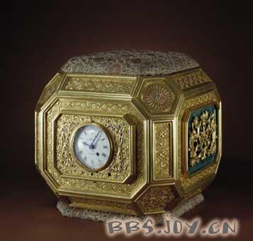

镀金嵌料石迎手钟,高31cm,底见方36cm,钟径8.5cm
这是一件迎手和钟表合二为一的作品。迎手为铜镀金委角墩式,外壳以錾、镂等手法雕刻出极为细密繁缛的连续几何纹和花卉,顶部为用番莲花仿宋锦包裹的软盖,正面安一圆形钟,钟由表盘上的弦孔上弦。迎手钟之机械装置由发条、塔轮、链条、机轴擒纵器、游丝摆轮等组成,音乐装置亦以盒装发条、塔轮、链条为动力源,带动齿轮传动系统。音乐装置的发声由一充气袋及与之相连的一排金属哨完成。当齿轮转动时,气袋的一端充气,气流从另一端冲激哨子发出不同的音响。此钟特别之处是启动音乐装置的方式,用肘部压迫顶部的软盖,盖下的金属接触杆即触及开关,随之响起乐声。

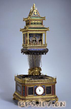

铜镀金空中仙阁祝寿钟,高103cm,长35cm,宽35cm
此钟骨架为铜镀金,各面镶蓝色錾胎珐琅,珐琅上饰缠枝牡丹纹,并在许多部位镶嵌红、白玻璃。
钟的结构分三部分。底座方形,卷叶形足,正面居中为钟盘,钟盘左右开光处及底座两侧均为水法。底座上部平铺水法并雕有翻卷的“浪花”,营造出“海洋”之象,中间一金龙巨首仰起,口中喷出水法,支撑起上部具有中国传统建筑风格的重檐楼阁。楼阁有三面垂帘拱门,中门内有寿星,两侧门内为八仙。
机械启动时,每逢整点,乐声响起,各部分水法均匀转动,上部楼阁各拱门垂帘卷起,中门寿星走出,两侧门内八仙列队而过,形成喜庆、热闹的祝寿场面,使此件钟表更具观赏性。

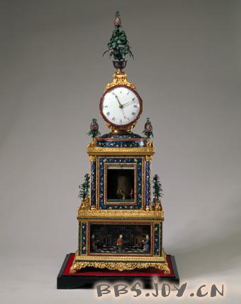

铜镀金珐琅三人献寿钟,清乾隆,通高100cm,面宽40cm,厚32cm
此钟为铜镀金广珐琅仿欧洲建筑造型,通体饰西洋卷草花纹,嵌红、绿色料石。整个钟体由4只山羊驮起。钟共分3层:上层为圆形三针时钟,钟顶端高足杯中插一束菠萝花,承托钟的支架间有水法。中层方形阁前挂卷帘,帘卷起后可见内部左右各有一串钟碗,每个钟碗的音阶高低不同,敲钟人手持钟锤坐于中间,按时敲击奏乐。下层珐琅架座四面舞台内布置景观,一周共有12个可旋转的牙雕献宝人,两侧舞台景观中装有水法。正面舞台景观中设3人,一人手持“万寿无疆”字联,身前有3只山羊,寓意 “三阳开泰”,羊口能张合,尾可摆动,左右各一人手端桃盘。
此钟制作精细,工艺复杂,活动装置较多。从底层背面上弦启动后,中层阁前帘卷起,敲钟人敲击钟碗奏曲,在乐曲的伴奏下,底座内景中的持联人打开字联,捧桃人向前躬身作献桃状,各层水法、菠萝花及献宝人均转动,呈现出一派喜庆热闹的景象。

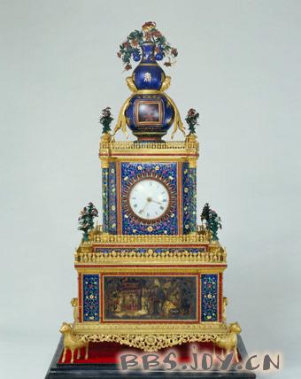

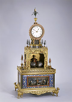

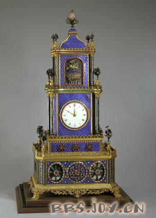

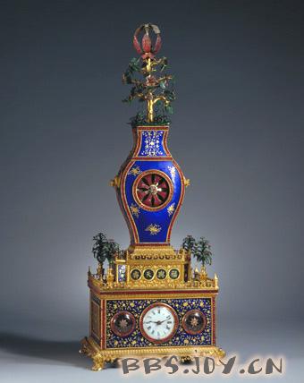

铜镀金珐琅瓶变字转花开花钟,清乾隆,通高83cm,面宽30cm,厚22cm
钟分3层。底层乐箱正面中央有2针钟,钟盘左右两侧各设一朵料石转花。二层箱体正面是四字横幅,字可变换4种,分别为“福与天齐”、“喜报长春”、“福禄万年”、“太平共乐”,平台四角各设一瓶转花。上层是蓝珐琅双兽耳瓶,瓶体饰金色八宝图案和卷草纹,瓶腹部中央圆形窗口内有料石转花,其花瓣形状、颜色均可变换,有红、绿、黄、蓝4种颜色。瓶中插一花树,顶端红色大花的花瓣能开合,花心落一蝴蝶。
机械开启后,在音乐伴奏下,底层正面钟表两侧的料石花旋转,二层四字横幅变换,上层瓶体腹部转花变换形状和颜色,顶端大花花瓣开合有致。
此钟对料石花的处理手法多样,或转动,或开合,更有可变换形状、颜色者。顶层瓶腹部料石花的花瓣上都装有小轮,又以伞轮来推动小轮,并设闸控制,以变换形状及颜色。顶端大花下有牵引杆与机芯相连,由机械控制牵引杆的张弛,使花瓣开合。此钟的机械技术和造型风格体现了广州钟表的整体水平。

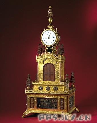

铜镀金龙喷球五子夺莲钟,清乾隆,通高99cm,面宽45cm,厚35cm
钟共分三层,通体铜镀金錾刻精细纹饰。底层正面中央是寓意“多子”的吉祥图案“五子夺莲”,一童子手握莲蓬立于荷花缸中,其身旁4个童子作夺莲状。图两侧有可变换两次的四字对联,分别为“雨顺风调,国泰民安”、“八方向化,九土来王”。钟中层为两扇红漆门的建筑,门上端用铜活做出券门形状,左右两侧錾刻西洋风格的柱子,在机械联动作用下门可自动开启。门内有盘龙一条,扬头张口,龙头被罩在一喇叭形玻璃罩中,罩里有一红色小球。活动玩意装置上弦后,机芯中的一个气囊渐渐冲入空气,气囊另一端有排气孔与龙嘴相通,从龙嘴中释放出的气体冲击小红球,使之飘浮。由于气囊放出的气体强弱不恒定,所以小球忽上忽下,但总有足够强的气体使小球维持着飘浮状态,直到弦松弛,气体不再补充,球也随之跌落。连接钟底层和中层的是一个平台,平台四周有彩色伞状料石花,正面有3朵铜镶彩色料石转花。顶层是双鹿驮3针时钟,钟顶插伞状彩色料石花。
在底层背面上弦后,乐起,对联转换,转花及所有的伞状花旋转,两扇红门自开,盘龙表演喷球。
此钟机械装置复杂,特别是龙吐球部分的设计尤为精巧,是广钟中的珍品。

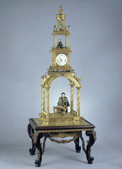

铜镀金写字人钟,高231cm,底座77×77cm
钟型为铜镀金四层楼阁。顶层圆形亭内,有两人手举一圆筒作舞蹈状,启动后,二人旋身拉开距离,圆筒展为横幅,上书“万寿无疆”四字。第二层是钟的计时部分。第三层有一敲钟人,每逢报完3、6、9、12时后便打钟碗奏乐。底层是写字机械人,是此钟最精彩、新异,结构最繁复的部分,它与计时部分机械不相连,是一套独立的机械设置,只需上弦开动即可演示。控制写字部分的主要机械部件是三个圆盘,盘的边缘有凹、凸槽,长短距离不一,这些盘是按照每个笔划、笔锋而特制的。上下两盘分别控制字的横、竖笔划,中盘控制笔的上下移动动作。写字机械人为欧洲绅士貌,单腿跪地,一手扶案,一手握毛笔,开动前需将毛笔蘸好墨汁,再启开关,写字人便在面前的纸上写下“八方向化,九土来王”八个汉字,字迹工整有神。写字的同时,机械人的头随之摆动。
这件精美的大型钟是英国伦敦的威廉森(Williamson)专为清宫制作的。

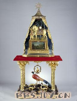

铜镀金雉鸡山石骑士牵马表,英国詹姆斯·考克斯制造
高238cm,长114cm,宽71cm。清宫旧藏
这件钟表由上下两部分分体组合而成。下部为底座,近似方形,四角以高大、粗壮的铜镀金棕榈树为主柱,托起一方形平面,上部可随意置放各式尺寸相宜的钟表。底座下部置假山石,四只鼍龙布列其间,山石正中高处立有一羽毛华丽的雉鸡。底座顶部悬挂一铜镀金卷叶与玻璃花组成的吊环,上栖一只口衔玻璃花的铜镀金鹦鹉。上部为一镶嵌彩色玻璃的铜镀金帐幔,帐顶为彩色玻璃拼合的宝星花,帐内衬玻璃镜以形成双重影象。幔帐所罩的乐箱上有一骑士手牵骏马,马披彩色玻璃镶嵌花纹的鞍,其上置小表一块。马身旁植有棕榈树一株。乐箱正面布景为海滨风景画,有忙碌的人们与远去的帆船。机械装置在乐箱内部。启动机械,于整点报时,乐声响起,布景人行船航,帐幔上宝星花转动。
这件钟表由海关采买贡进宫廷,应是1769-1781年英国的钟表匠詹姆斯·考克斯(James Cox)制造。

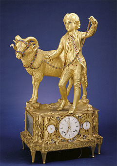

铜镀金少年牵羊钟,18世纪,通高93cm,面宽51cm,厚39cm
钟底座为长方“”字形,配8足。正面中央是三针时钟,瓷盘正面写有英文“ROB T·WARD LONDON”字样。钟盘两侧各有一小指示盘,左盘上的数字1-8表示这件钟表所配置的8首曲子;右盘上的“SILENT”表示止乐,“STRIKE”表示起奏。此钟可活动的部分全在底座两侧显示。左景窗内是一辆跑动的马车和转动的小花,右景窗内展现斗鸡场景。底座正面饰以稻穗,委角处饰以叉、镰、铲等农具及酒桶等,以示丰收。乐箱上站立着镀金少年,双目平视前方,身着多扣上衣,两手牵一头硕大的山羊,绳索满嵌红、蓝、绿各色料石。
钟的音乐装置设于底座中。机械启动,伴随乐曲声,左、右景窗内的卷帘同时卷起,马车奔跑,小花转动,公鸡争斗。音乐每开动一次,帘起落三次,曲终,动作结束。此钟特别之处是拨动左右两指示盘的指针不仅可以调换不同的曲子,而且可选择是否用音乐伴奏。此钟造型别致,工艺精细。

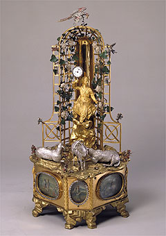

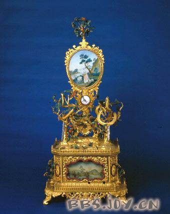

铜镀金葡萄架人举表,1780-1795年,通高54cm,面宽24cm,厚24cm
钟体铜镀金质,底座下以仿山石腿支撑,乐箱呈六棱形,其中三面内嵌椭圆形漆饰人物画,画面背景为欧洲田园风光。乐箱上置葡萄架,有绿色金属叶片,葡萄由珍珠组成,架上停落料石镶嵌的蜻蜓和小鸟。葡萄架顶部饰一只嵌料石绶带鸟。葡萄架前一神态端庄的女子坐于山石上,右手举一银壳两针时钟。女子身后置水法。山石下有3只银色山羊嬉戏。
机械开动时,乐箱布景中人物行走,水法转动,蝴蝶、小鸟微微抖动。此钟是英国著名钟表大师威廉森(Williamson)专门为中国制造的,他的名字刻于钟表的机芯上。

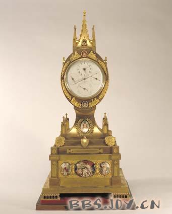

铜镀金嵌珐琅钟,高81cm,底座35×35cm
钟体造型为欧洲古典建筑风格。其机械装置放在底层方形箱内。箱的前面有抽屉,放置刀、剪、尺、笔、望远镜、瓶子等十件小型用具。钟盘上的刻度显示的是秒,盘中心的长针是秒针。盘上又有四个小盘,上为走时、分的盘;左为阳历月盘;右为太阴历月盘;下为选乐曲盘,顺时针方向拨动指针,便可以按盘上所示奏出六支乐曲。时钟为三套,可走时、报时、奏乐。
钟体的四周装饰有十六幅大小不一的珐琅画片,内容大多取材于希腊神话故事,如底座正中为《阿克泰翁和狄安娜》,底座两侧为《欧罗巴嬉牛》、《维纳斯的诞生》,钟盘背面为《路克雷西亚自杀》等。
用珐琅装饰钟表是18世纪通用的手法之一,但一件钟表上用如此多的希腊神话故事情节的珐琅画,还是罕见的。

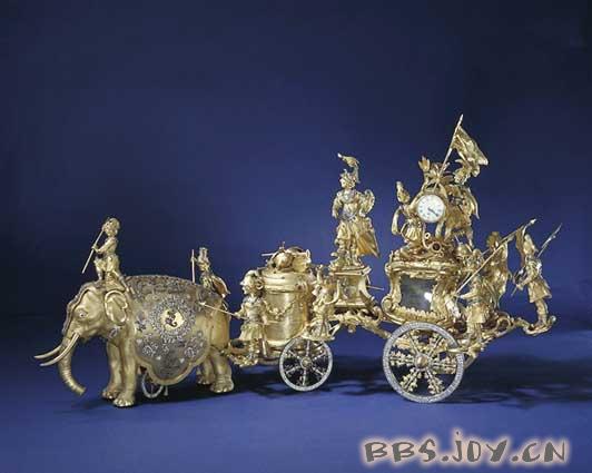

铜镀金象拉战车乐钟,高70cm,长136cm,宽55cm
此钟造型是一只健硕的大象拉着四轮战车,战车与象背上共载官兵11人。象及车身为铜镀金嵌玻璃。
钟内发条共6盘,包括启动战车活动的4套和钟走时打点的2套。象腹内的发条,能使象眼转动,以及象之鼻、尾摆动。象腹下一固定轮子,确定战车前进方向。战车前部有一铜筒,上置鼓、号及兵器,筒内发条带动筒下车转动,这是战车启动的唯一动力源。铜筒后面的方箱,内有发条,是控制方箱上指挥官的转身动作。车后部的车箱是乐箱,内有发条,车下有两轮。上弦分别在象腹、铜筒、方箱、乐箱处。战车沿弧形轨迹行驶,象及人物动作均同时进行。
此乐钟为英国制造,时间应在1770年左右。

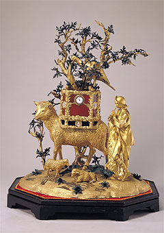

铜镀金牧羊风景羊驮钟,18世纪,通高79cm,面宽63cm,厚53cm
此钟以牧羊场景为造型。牧童吹着喇叭立于母羊之后,身旁草地上两只羔羊偎在母羊身旁嬉戏,母羊背驮方形钟箱站在大树下,茂密的树枝上栖息鹧鸪一只。钟箱以铜镀金树叶纹作边框,箱面装红色玻璃,箱正面嵌二针钟,白瓷钟盘上有“Williamson London”字样,其余各面均装饰彩绘人物花鸟珐琅片。
此钟造型优美,一派西洋田园牧歌的情调。钟的音乐机械装置在母羊腹中,每逢整点,乐曲响起,鹧鸪抖动翅膀,发出“咕、咕”声,按钟点报时。

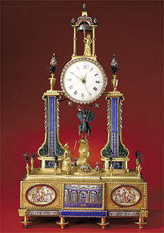

铜镀金孔雀开屏人打钟,18世纪,通高59cm,面宽33.5cm,厚16cm
此钟铜镀金质,底层为乐箱,乐箱正面3个铜镀金框内镶珐琅片,中间一片为银胎珐琅片,绘大厅图案,两侧珐琅片各绘3位女艺术家。箱顶平台上立珐琅柱2根,柱间一西洋女子执杖牧羊,3只羊姿态各异。平台周边装饰瓶花,后部正中树桩上站立一只正欲开屏的孔雀。两根珐琅柱架起钟盘,钟盘上有时、分、秒3针。钟上有小亭,亭中立敲钟人。
此钟机械开动时,敲钟人击钟碗报时,在乐声中牧羊女唱歌,羊吃草,孔雀开屏。

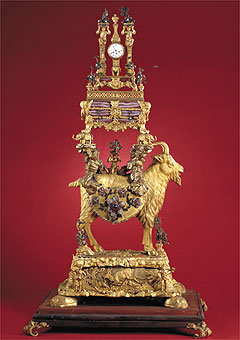

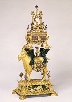

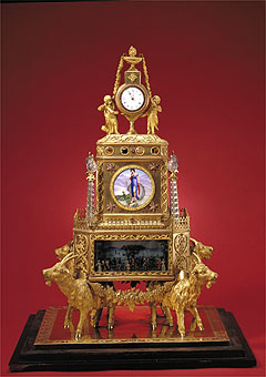

铜镀金山羊驮乐表,1766年,通高96cm,面宽40cm,厚28cm
钟分3层:下层为4只龟背负着铜镀金底座,底座四面浮雕西洋传统装饰题材--狩猎图,猎狗追逐着惊慌的麋鹿,猎人手持棍棒守候在旁。中层为羊驮乐箱,一只健壮的山羊立于底座之上,羊身的褡裢上装饰着由绿、白、黄、蓝料石组成的花朵。羊背正中半跪一托花盆的力士,又垒石为架,架上立四象,驮起乐箱,乐箱正中雕头长羊角的森林之神,箱四角为身生双翼的小爱神。顶层为时钟座几,座几立于乐箱平台上,中间有一大象驮着走时、打时表,白瓷表盘上标明制造商“Jas cox,London”。表由表盘上的弦孔上弦,上弦钥匙亦为铜镀金,并刻款识:“Jas cox,London 1766”。表的两侧立柱顶上半跪着托顶花篮的力士。
Jas cox是18世纪英国著名的钟表制造商,清代宫廷收藏的英国钟表以Jas cox的为最佳。

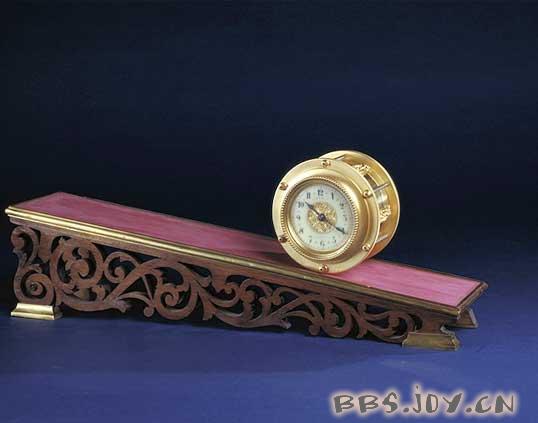

铜镀金滚钟,直径13cm
此钟是以钟表本身的重力为动源带动齿轮转动的无发条的机械钟。
整个钟体由外面的钟壳和里面的机芯组成。在钟壳中心部位装有一个固定的小轮,与机芯内的偏心轮相咬合,这是钟表与机芯的唯一接触点。在机芯两夹板的左后方装有一坠砣。当滚钟被放至倾角为10°的坡板上面时,钟壳由于重力作用开始向下滚动,使中心小轮亦随之转动。而机芯由于坠砣的作用仍继续保持原状,不和钟壳及中心小轮同步运行,这就使机芯内的偏心轮保持了相对静止状态。中心小轮和偏心轮这一动一静之间产生的动源,带动机芯内的齿轮系统运行,从而巧妙地解决了钟表的动力源问题。
坡板长55cm,滚钟走完这段距离正好24小时,无论滚钟在坡板的什么位置,机芯的状态不变,即表盘上12时和6时的位置总保持垂直方向。钟壳外夹板边缘有细微的小齿,以增加钟体与坡板的磨擦力,保证钟体匀速下滑。

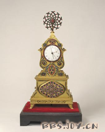

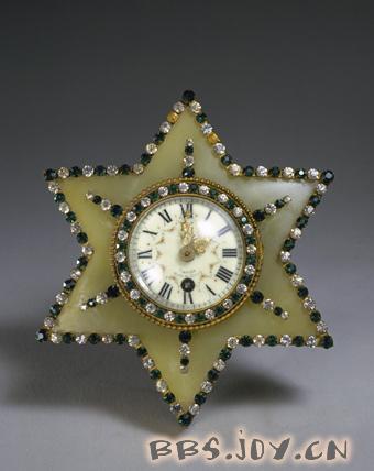

嵌料石六角星式表,19世纪,直径17cm,厚5.5cm。法国制造?
表的造型为六角星式样。星体为大理石质,正面边沿镶有相间排列的白、绿两色料石,中央镶嵌白珐琅圆形表盘,表盘周围有六条放射线,好似光芒。表盘口圈处及放射线上均镶嵌有相间排列的白、绿两色料石。二针表盘上有“TienTsin”(天津)和“Made in France”字样,由此可知此表为中国销售的法国钟表制造商生产的产品。表背面有折叠的支架及挂钩,既可支撑置于桌上又可悬挂。

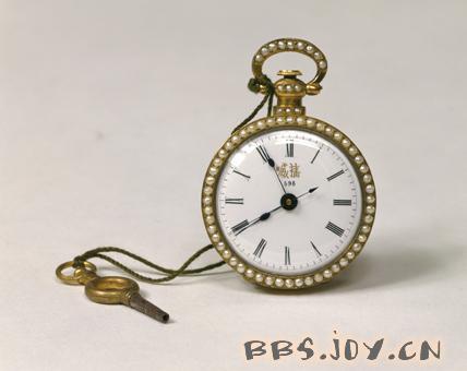

镀金珐琅怀表,19世纪,直径3.5cm,厚1cm。瑞士制造
怀表为镀金珐琅表壳,表壳背面绘仕女图,色泽艳丽。白珐琅表盘,蓝钢时、分针。表盘上有厂家名款“播喴”以及机芯编号。表前后口缘均镶嵌珍珠。
播喴是瑞士一家钟表厂商的品牌,1820年由Edouard Bovet创建,专门制造、行销面向中国市场的各式钟表。此表附有钥匙。
