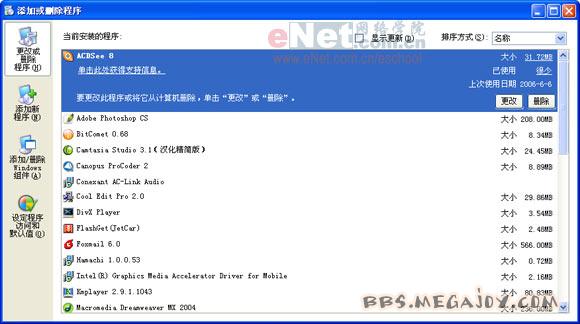

2.“添加/删除”帮你轻松卸载
有些软件并没有提供Uninstall程序,但只要是正规的程序,都会在Windows提供的“添加/删除程序”找到它的身影,这时只需单击“开始→设置→控制面板→添加/删除程序”,打开“添加/删除程序”窗口,在列表中列出了电脑安装的所有程序,选中要删除的程序项,点击“添加/删除程序”,(如图2),该软件可以很容易地被卸载了。

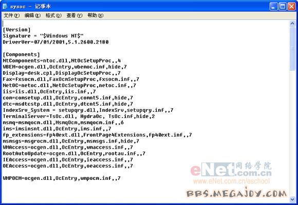

打开“我的电脑”,单击“工具”/“文件夹选项”/“查看”,在下面的列表中取消“隐藏受保护的操作系统文件”,再选中“显示所有文件和文件夹”。找到c:\windows\inf\sysoc.inf文件,用记事本打开,(如图3),找到这一句“msmsgs=msgrocm.dll,OcEntry,msmsgs.inf,hide,7”,将其后的“hide”的字符删除,保存后退出记事本。这时在“添加/删除程序”对话框中就可以看到Windows Messenger组件了,把前面的勾去掉,然后依照向导卸载就可以了。 如果将所有的hide都删除的话,则被隐藏的程序都会被显示出来。

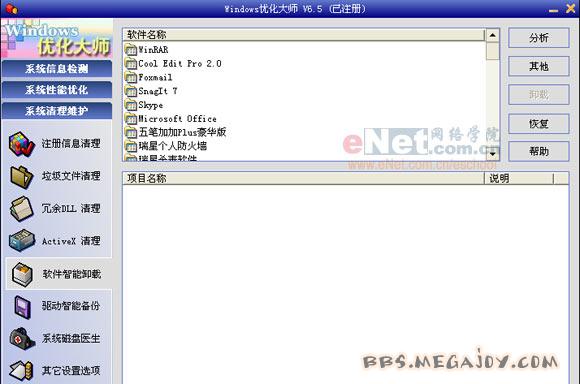

运行Windows优化大师,在“系统清理维护”中选择“软件智能卸载”项,在右侧的程序列表中提供了Windows“开始/程序”菜单中全部的应用程序列表,(如图4)在列表中选择要分析的应用程序,如果要分析的程序没有出现在列表中,单击“其他”按钮,手动选择要分析的程序。选定后,单击“分析”按钮,“大师”就开始智能分析与该应用程序相关的信息了。 然后弹出一个对话框,内容类似于“检测应用程序与操作系统的结合程度紧密,“大师”将自动查找操作系统是否提供了应用程序的反安装程序等”,如果已用卸载程序进行卸载而不能奏效,那么就选择“否”,“Windows优化大师”开始查找硬盘上与应用程序相关的文件并分析注册表中与此应用程序相关的信息。经过“优化大师”的智能查找与分析,最后对分析结果进行卸载安全性和可行性检查,从分析结果列表中去掉“大师”认为不安全或不可行的待卸载文件或注册表信息。分析结束以后,单击“卸载”按钮,“大师”在备份了相关的注册表信息和文件信息后,就开始进行卸载操作。卸载完了以后你就会发现那个顽固的应用程序终于不见了踪影。该软件对于卸载信息不完全的情况也很适用。

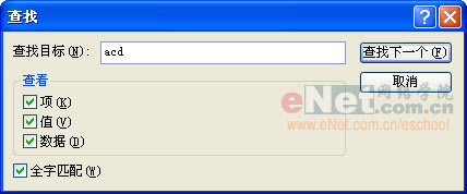

2.清理注册表
除了绿色软件之外,其他的软件在安装过程中都会向注册表添加一些内容,软件卸载过程中可能会留下一些小尾巴。而通常会在注册表中的[HKEY_CLASSES_ROOT\Applications]、[HKEY_CURRENT_USER\Software]、[HKEY_LOCAL _MACHINE\SOFTWARE]添加相关的项,而在卸载时,运行Regedit后,按Ctrl+F键在出现的“查找”对话框中的“查找目标”中输入与公司名或软件名相关的项,(如图5)然后将查找的相关键值清除掉。
图5

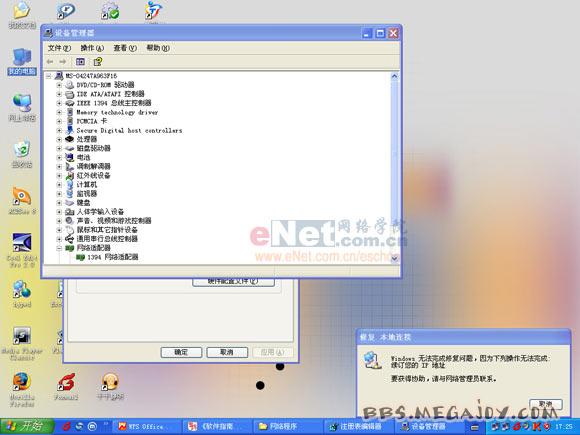

有一些软件在安装时会向系统中安装一些虚拟设备,如VMware虚拟机、Alcohol120%,但在卸载相应软件后,相应的虚拟设备很可能没有被一起删除,这时可以鼠标右击“我的电脑”,选“属性”,在打开的“系统属性”窗口,选择“硬件”/“设备管理器”,(如图6)单击“查看”/“显示隐藏的设备”,接着在下面的列表中双击展开“非即插即用驱动程序”,选择需卸载的设备,鼠标右击,先选择“停用”,然后再选择“卸载”即可将其去除。

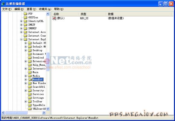

像WinRar、Flashget、迅雷等软件在安装过程中会在鼠标右键菜单中添加相应的选项,而在卸载后往往该选项还留在右键菜单中,这时需要手动清除。右键菜单信息一般位于注册表中KKey_Current_User\software\Microsoft\internet explorer\MenuExt,(如图7)然后找到相应选项删除即可。

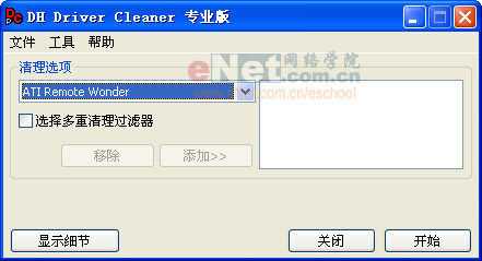

安装Driver Cleaner至选择组件时,勾选“Language Files→Chinese”,安装简体中文语言包,之后按提示完成安装并打开软件。按Ctrl+L打开语言设置窗口,从下拉菜单中选择“Chinese”项,点击“Save”按钮保存。这时软件界面就会变为中文,从软件主界面的下拉菜单中选择需要删除的显(声)卡驱动,比如“nVidia”,(如图8)然后点击“清理”/“是”按钮,重新启动电脑后,完成卸载。
