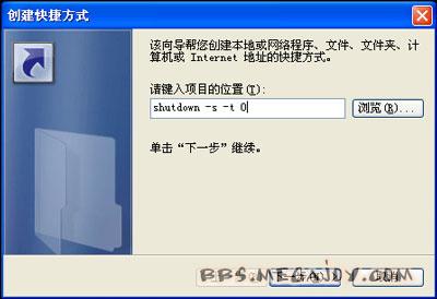

对于Windows XP系统的常规关机方法,相信大家早已厌倦了,如果你想换一下口味,那就不妨来试试一键关机吧!相信它简单、快捷的操作一定会带给你不一样的关机体验。
首先在桌面的空白处单击鼠标右键,并在弹出的快捷菜单中选择“新建→快捷方式”项,然后在打开窗口中的“请键入项目的位置”输入框中输入命令“shutdown -s -t 0”(不含外层引号,而且“-s”、“-t”、“0”之间都有空格,如图1所示),单击“下一步”按钮,在打开的对话框中为该快捷方式命名,如:“一键关机”,单击“完成”按钮后,就会在桌面自动生成一个名为“一键关机”的快捷方式图标。接下来只要该图标上单击鼠标右键,并在弹出的快捷菜单中选择“属性”项,在“快捷方式”栏中为它设置一个快捷键,如:“F4”,最后单击“确定”按钮退出。这样当你不想让计算机继续工作时,只要轻轻按下F4键,即可不进入关机选择界面,而直接关闭系统。

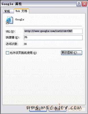

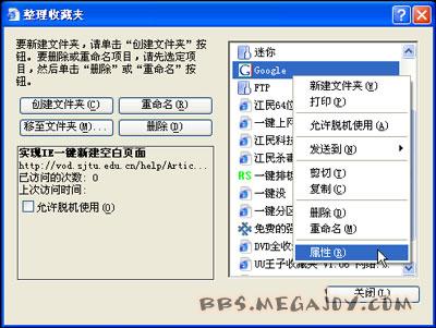

首先打开IE浏览器进入自己常看的页面,如:“www.google.com”,在菜单栏中单击“收藏夹→添加到收藏夹”,然后单击“收藏夹→整理收藏夹”,打开“整理收藏夹”窗口(图2),在窗口右侧网址列表框中找到并用鼠标右击名为“Google”的网址链接,并在弹出的快捷菜单中选择“属性”项,再在弹出的“Google属性”窗口中单击“Web文档”选项卡(图3),用鼠标在“快捷键”输入框中单击,此时如果你要想将F6键设置为一键打开的功能键,只须在键盘上按下F6键,单击“确定”按钮即可。
小提示:如果你使用大键盘区的字母、数字或符号键作为快捷键,系统就会自动为它们添加CTRL和ALT键形成“CTRL+ ALT+字母(数字、符号)”组合键。另外你也不能使用ESC、ENTER、TAB、PRINT SCREEN、DELETE、BACKSPACE和空格键作为快捷键。

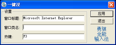

从http://down.ls.xz.cn/soft/25685.htm下载一个名为“一键没”的工具,将它解压后运行解压文件夹中的“HideWindow.exe”文件,在系统的托盘区就会自动添加一个“一键没”图标,用鼠标单击它,弹出如图4所示窗口。
