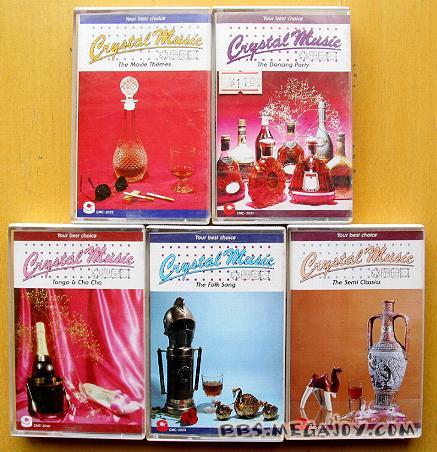

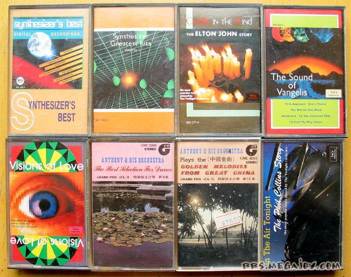

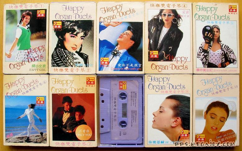

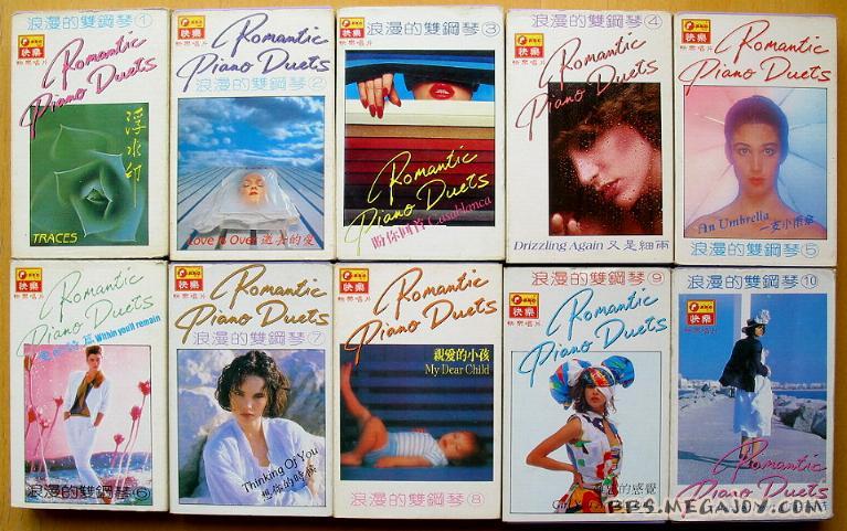

这么多好听的磁带不会转换,谁能告诉我具体怎么转换。

哇塞,这么多磁带,斑斑真是个音乐迷哦,这上面有磁带转数码音频的图解 http://www.52jdyy.com/bbs_view.aspx?fsubid=44&fid=1779065
磁带的转录要看放唱设备是哪一种的类型,如果是以前的组合音响的其中的一个前置级,则较为简单,可在前置级的输出直接接到电脑的声卡线路输入端。如果是普通的双声道放唱机,则看要求而定,如电路基础许可者可在放唱机的推动输出级与功放IC的输入级连接处通过屏蔽线连接到电脑的声卡线路输入端,此法最好。次之,可在音量电位器处引接之声卡麦克风端口输入,此法可能会影响到通带曲线有所变化,需在后期制作加以一定的频率补偿。再次之,就只好从放唱机的耳机输出处直接接到声卡的线路输入端,此时,不仅通带曲线严重变坏,且背景噪声及干扰都很严重,层次细腻损失够大。
再有;不管哪一种接法,都需关注放唱机的磁头,尽量不要太残旧,且尽量清洗干净,因为很多磁带因日久而磁粉脱落严重,一首歌曲还未放完,那脱落之磁粉已黏结于磁头处令高音严重损失,声音发闷。同时在实践中发现,有很多的卡盒式录音磁带在录制时其磁方位都有一定的误差,因此,有条件者,最好每盒磁带录制时都细调一下磁头之方位角微调螺丝,以求取最高的高音灵敏度。
