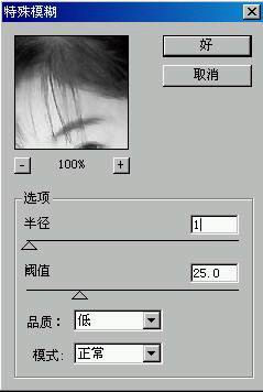

对选取的部位进行适当的特殊模糊(smart blur):
参数见图四,也可自行适当调整(注意:这里仍然要保留原选区和通道)
在前面已经提到,在G、B通道里的杂点比较多一些。我们切换到G(绿)通道,即单击此通道,保留原选区,进行和R通道相同的操作,因为杂点比较多,在这里我们运用相同的两次特殊模糊(注:运用两次半径为1的模糊和运用一次半径为2的模糊效果是不同的)……在此过程中你能很明显地感觉到杂点的消失……
同理,切换到B通道,也用两次特殊模糊……到此你点击RGB混合通道观看全图,就发现面部的杂点已经没有了。

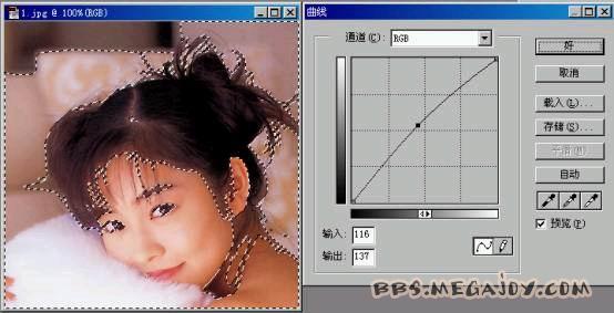

接下来我们调整一下脸部及头发的明暗度和色泽,以体现图片的层次感。我们先将脸部进行曲线调整,保留原选区(如果选区消失,只要按住CTRL点击R通道即可),按CTRL+M,调整曲线(图五):
然后反选,将头发等部分也进行曲线调整,变暗一些。到此就全部完成。
