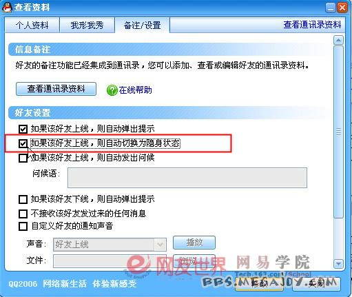

QQ隐身非常简单,只要在系统托盘区点击QQ图标,然后选择隐身就可以了。不过如果只想对某一“特殊人物”进行隐身,但由于彼此熟悉,碍于面子而暂时不想将其从好友列表中删除,此时就可以使用“好友上线隐身”来解决。
在好友列表中右击该好友,然后选择“查看资料”,接着切换到“备注/设置”标签页,在“好友设置”栏选中“如果该好友上线,则自动切换为隐身状态”项(如图1),最后点击“修改”即可。

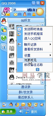

2.仅对某些好友隐身
如果你想逃避的某些好友采用了隐身登录QQ的方式,那么你的“好友上线隐身”方法就失效了,而这时就只有通过完全隐身的方法来逃避“好友”了。不过,如果其他好友也隐身,你又会担心彼此都误认为对方不在线,从而耽误了正经事。
QQ会员在这方面具有先天的优势,可利用在隐身状态下对某些好友显身的功能,来解决这个矛盾。只要在隐身状态下,右击好友列表中不想对其隐身的某个好友,然后点击“对其可见”命令即可(如图2)。这样,虽然你处于隐身状态下,但却仍可让一些好友看到你处于在线状态,而其他好友则完全“蒙在鼓里”。

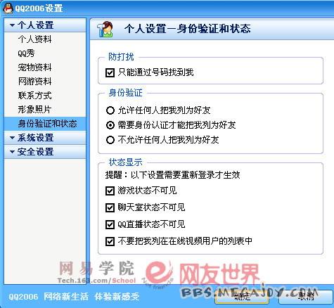

另外,最新版的QQ具有显示地理位置及显示正在欣赏的音乐歌曲名功能。如果不想这些信息被那些别有用心的人利用,则可在QQ设置窗口中,点击“个人资料”栏,然后在“个性签名”下撤消“显示我的地理位置”和“打开‘我正在收听的音乐’”项的选中状态。
所有对QQ的设置改变,都需要在重新登录后才能生效。

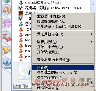

MSN Messenger也是我们常用的即时通讯工具,然而MSN并没有隐身功能,不过它可以进行脱机登录。只要在其登录界面中将“状态”设置为“脱机”,然后再进行登录后,你便可以看到其他好友的状态,而其他好友看到你的仍是不在线的“脱机”状态。但在脱机状态下,我们也无法发送和接收聊天信息。
为解决这个问题,可通过阻止某一好友的方法对“特殊人物”进行隐身。操作很简单,只要在好友列表中右击某一好友,然后点击“阻止”即可(如图4),这样你在他的好友列表中就将显示为脱机状态,而你则可大方的上线,与没有被阻止的好友进行畅快的聊天了。
不必担心,“阻止”并不是删除好友,只要右击被阻止的好友,然后选中“取消阻止”,即可恢复他的好友状态,再次进行聊天等操作。

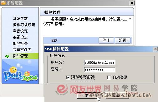

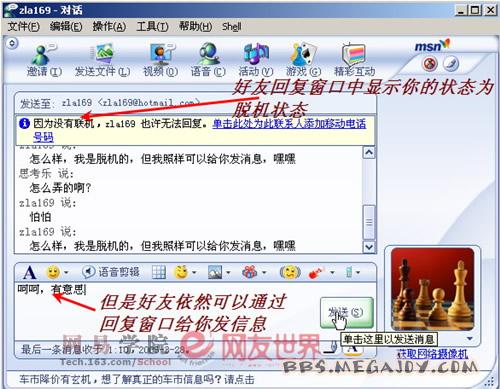

很多聊天软件之间可互相通信,而且还可相互兼容。例如在POPO中就可兼容MSN,这样可以利用POPO的隐身功能来对MSN隐身,而通过POPO隐身的MSN在其他好友中显示为脱机状态,不过你可以向好友发送消息。
步骤1:登录POPO,然后在POPO主界面中依次点击“工具→系统配置”,在打开的系统配置窗口中,切换到“插件管理”标签页。
步骤2:在“插件管理”标签页中点击“配置”按钮,然后在弹出窗口中的“用户名”和“密码”处,分别输入你的MSN登录帐户和密码(如图5)。
步骤3:依次点击“确定→保存”,这时在POPO主界面中将会看到一个名为“MSN组”的分组。稍等片刻后,POPO将自动下载MSN中的联系人,你便可看到MSN中当前所有在线的好友。
步骤4:右击系统托盘区POPO的图标,然后依次点击“我的状态→隐身”。这样将POPO调整为隐身状态后,你还是照样可看到MSN中在线的好友,而你的MSN好友却只能看到你处于“脱机”状态。
通过以上设置后,此时你可在隐身状态下给好友发消息,好友则可在你显示为“脱机”的状态下,接收并回复信息,做到了“神不知鬼不觉”(如图6)。

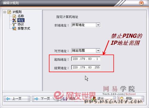

一般黑客通过扫描或直接利用PING操作来探测主机的IP地址,如果不想别人探测到你的IP地址,可通过开启防火墙并设置IP规则的方式来阻止他们的“恶行”。
例如如果使用了瑞星个人防火墙2006版,则可在其主界面中依次点击“设置→详细设置”,然后在打开的窗口左侧“规则设置”栏下选中“IP规则”,接着在右侧窗口选中“禁止PING入”即可。
如果只想对某一地址范围的IP地址的主机禁止扫描和PING操作,则可双击“禁止Ping入”项,然后在打开窗口中的“IP规则”项下选中“地址”子项,在右侧窗口的“对方地址”下拉菜单中,选中“指定地址”或“地址范围”,最后再设置要阻止的IP地址或IP地址范围并点击“保存”即可(如图7)。

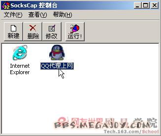

使用代理上网后,其他人便很难获得你的真实IP地址。即使被他们获得,也不过是代理服务器的IP。如今有很多查找代理服务器的软件,但众多菜鸟朋友即使找到了代理服务器,也还是难以掌握代理的设置使用方法。这里我们介绍一个软件组合“Tor+Privoxy+SocksCap”,来进行代理上网(下载地址: http://www.freewebs.com/zlahome/tor.rar )。它无需你去寻找代理服务器,只要简单的添加需要代理的方式,即可帮你突破网页封锁,提高上网的安全性。
解压后,运行其中的“run.bat”程序,将出现一个命令提示符窗口,同时弹出“SocksCap控制台”界面。双击运行窗口中的“Internet Explorer”图标,即可让IE浏览器以代理的方式进行上网。如果想使用QQ代理上网,则可在工具栏上点击“新建”,接着在打开的窗口“标识项名称”处输入一个名称,例如输入“QQ代理上网”, 然后点击“浏览”按钮,接下来定位到QQ的安装目录并选中QQ.exe程序,点击“打开”按钮后返回,最后点击“确定”。这样在“SocksCap控制台”窗口中将会创建一个名为“QQ代理上网”图标(如图8),以后只要直接双击该图标即可用QQ的代理方式上网。
按照添加“QQ代理上网”的方法,还可添加其它要使用代理上网的程序,再也不必费力的为它们作代理设置操作了。

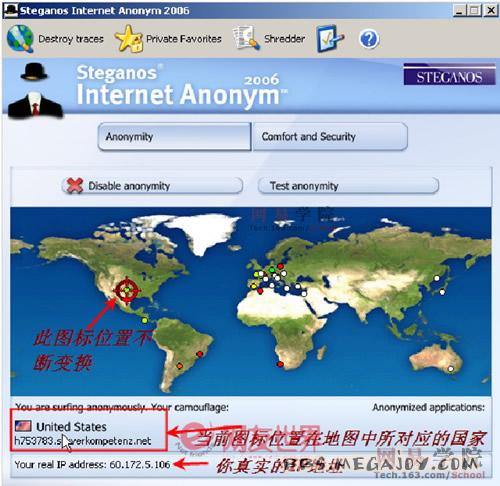

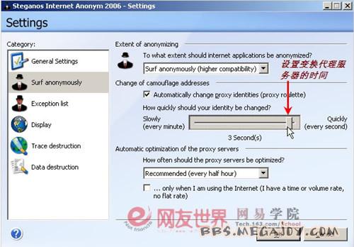

发现自己被坏蛋盯上了,每天都要被扫描IP?别怕,现在就使用这款“Steganos Internet Anonym” (下载地址: http://www.skycn.com/soft/14750.html ),让你的IP地址时刻变换,保管他会被你搞得分不清东南西北,直至失去攻击你的耐心。
进入SIA的主界面后,点击“Enable anonymity”(允许匿名)来激活,这时就可以看到在激活的地图上有图标在不停游离,而这个图标所指示的地方就是地图中所在国家或城市的位置,底端会显示出国家和城市的名称,还包括当前的域名或IP地址,这个域名或IP地址就表示你当前所使用的代理服务器(如图9)。
小提示:为了查找更快更好的代理服务器,可点击“Test anonymity”,在打开的浏览页面中,点击“Activate automatic refresh”来进行测试。当测试结束后,SIA即会自动采用速度最快的代理服务器。
当此服务器变换一次时,表示你的代理服务器也变换了一次,这也就意味着对方看到我的IP地址在不断变换。在默认情况下,是每秒变换一次IP地址,如果觉得变换的频率过快,则可在SIA主界面右上方点击类似控制面板的图标按钮,接着在“Category”栏下选中“Surf anonymously”,并通过移动滑块来设置变换代理服务器的时间间隔,在滑块下方会看到具体的时间(如图10)。

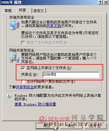

三、隐藏共享文件夹
有时在局域网中不想让别人查看到你的共享文件夹,但另一方面,又要共享该文件夹以便自己或其他人调用其中的共享文件,那么可通过以下的方法来实现。
右击想要共享但却不想让别人看到的文件夹,然后在弹出的右键菜单中选择“属性”命令,在属性窗口中点击“共享”标签,然后设置共享这个文件夹,接着在“共享名”后输入共享文件夹的名称并在名称最后加符号“$”,例如:“2006年$”(如图11)。这样“网上邻居”中的其它用户便不能看到这个已共享的文件夹了,不过可通过在“运行”栏中输入\\你电脑的IP地址或计算机名\2006年$的形式进行访问,达到了即共享又隐藏的目的。
如果不想共享任何资源,则可打开“本地连接”的属性窗口,然后卸载“Microsoft网络的文件和打印机共享”服务即可。

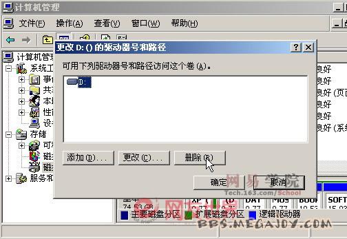

四、隐藏“资料”分区
如果某一分区中存放有重要资料,我们可通过隐藏分区的方法来防范其中的机密被他人窥探。隐藏分区的方法有很多,可通过修改注册表或利用专用软件的方式来达到目的。不过这里我们使用磁盘管理的方法来隐藏,它的速度非常快且效果也比较好。
右击“我的电脑”,然后点击“管理”命令,在打开的“计算机管理”窗口中展开“存储→磁盘管理”,接着在右侧窗口中右击需要隐藏的分区,在打开的右键菜单中点击“更改驱动器名和路径”,再接着在弹出的窗口中点击“删除”(如图12),最后点击“是”即可。
当删除隐藏的分区后,该分区将没有盘符标识,因此一般方法将不能打开这个分区,当要恢复时,只要在磁盘管理中右击那个没有盘符的分区,然后再依次点击“更改驱动器名和路径→添加”接着在打开的窗口下拉菜单中选择一个驱动器名,并点击“确定”即可。

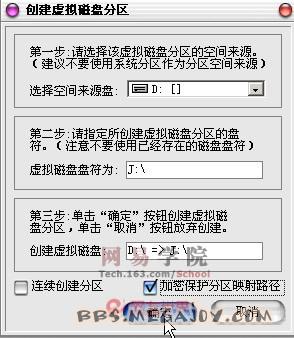

虚拟分区可将硬盘中的某个容量大的分区虚拟成多个分区,这些虚拟出来的分区与实际的物理分区没有区别,甚至可以装应用软件,只有启动相应的虚拟分区软件才能在“我的电脑”中看到这些被虚拟出来的硬盘分区。另外,一般虚拟分区软件还具有对虚拟分区进行加密的功能,因此,利用虚拟分区存放一些重要文件将更加安全,例如 虚拟分区魔术师 便是一款非常优秀的虚拟分区软件。
安装好后,在软件界面中点击“创建分区”,然后在弹出的窗口中第1步处选择欲创建虚拟分区的分区盘符,接着在第2步中设置虚拟磁盘盘符,并钩选中“加密保护分区映射路径”项,对创建的虚拟分区进行加密保护,最后点击“确定”即可(如图13)。

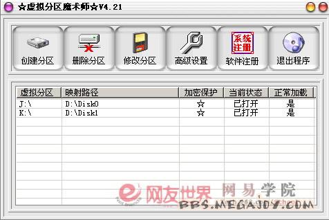

创建好虚拟分区后,在主界面列表中将会看到创建的虚拟分区(如图14),双击之后即可打开虚拟分区。如果不想让他人打开这个虚拟分区,则可在软件主界面中点击“高级设置”,在打开的窗口中选中“运行本程序需要输入密码”项并设置密码即可。
