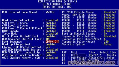

  为了确认哪些补丁是我们需要的,所以我们最好要重新安装系统。所以,在开机时按下Del键进入BIOS设置程序,选择BIOS Features Setup菜单,然后按下回车键,进入参数设置选项界面,在这个界面中找到并选中选项Boot Sequence,然后按下Page Down键或者Page Up键,选择CDROM,C,A设置系统优先从CDROM盘启动(如图1),最后连接按下Esc键退回到根菜单中并选择保存菜单或直接按下F10键保存设置,再把Windows XP安装光盘放入光驱,使其启动并安装Windows XP。
图1
  小提示:
  如果你使用的是Phoneix的BIOS,则在开机时按下F2键,进入BIOS设置后,选择Boot选项,然后找到ATAPI CD-ROM Drive项目,连续按下“+”号键,使其调到最前即可保证机器优先从光盘启动即可。

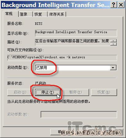

  接着,请右击“我的电脑”,选择“管理”,单击“服务和应用程序”下的“服务”项,双击其中的Background Intelligent Transfering Service,在“常规”选项卡上单击“启动类型”下拉列表框,选择“已禁用”,然后单击“停止”按钮停止此服务(如图2)。这样操作后,可以关掉Windows本身的自动更新功能。

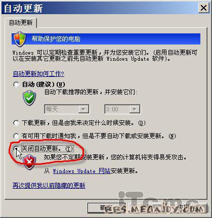

  为保险起见,也可以打开“控制面板”,双击“自动更新”,然后选择“关闭自动更新”项,单击“确定”按钮确认(如图3)。这样就可以阻止Windows XP本身的补丁部署功能。

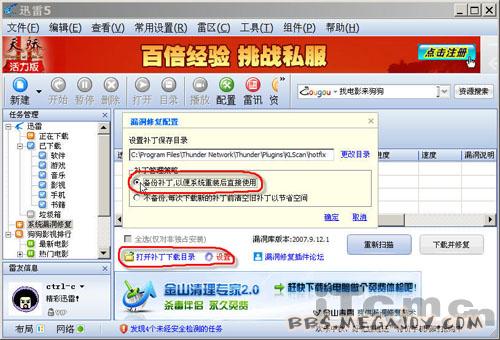

  接着,启动迅雷5后,我们可以在“狗狗影视排行”下方看到“系统漏洞修复”项,单击后会看到初始化的窗口,之后可以看到相应的窗口。单击“设置”链接,在打开窗口中选择“补丁管理策略”下的“备份补丁,以便系统重装后直接使用”单选项(如图4)。
图4
  如果有“独占式”补丁,请先单击独占补丁前的小圆点,表示选中它,然后单击下方的“下载并修复”(速度非常快)。完成后,重新启动系统。再启动迅雷5,在“狗狗影视排行”下方单击“系统漏洞修复”项,再选中“全选 (仅对非独占安装 ) ”复选项,然后单击下方的“下载并修复”。接着系统会下载并安装补丁,有些补丁在安装前还会让你同意其协议。然后,在“狗狗影视排行”下方看到“系统漏洞修复”项,然后单击下方的“打开补丁下载目录”链接,即可看到其下的补丁,一般在C:\Program Files\Thunder Network\Thunder\Plugins\KLScan\hotfix文件夹下。

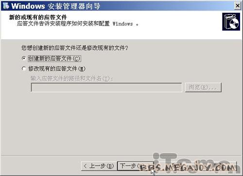

  把先前的Windows XP安装光盘中的所有文件复制到e:\winxp文件夹中,然后打开e:\WinXP\support\tools\文件夹的deploy.cab文件,用WinRAR或将其解压缩到任一文件夹,如C:\DEPLOY文件夹下。双击C:\DEPLOY文件夹下的setupmgr.exe,即可打开并运行“Windows XP安装管理器向导”,单击“下一步”按钮,在弹出的安装管理器向导窗口中单击“下一步”按钮,启动向导。顺着向导,选择“创建新的应答文件”选项(如图5)继续。

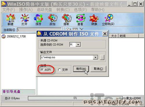

  把Windows XP原版光盘插入光驱,运行WinISO文件,选择“操作”→“从CDROM制作ISO文件”,在打开的“从CDROM制作ISO文件”对话框中选中ASPI单选按钮(如图6),设置输出文件为C:\winxp.iso,按下“制作”按钮将Windows XP光盘制作成ISO文件,最后将文件保存。
图6
  接着再启动WinISO,打开C:\winxp.iso文件。选中其中所有文件,按下Del键把所有文件和文件夹全部删除掉!然后按下Win+E键,启动“资源管理器”,并定位到e:\WinXP文件夹下。按下Ctrl+A选中所有文件,将其拖放到WinISO右边窗口中,把当前文件夹下的内容加入到C:\winxp.iso文件。按下工具栏上的“保存”图标,更新winxp.iso文件。
