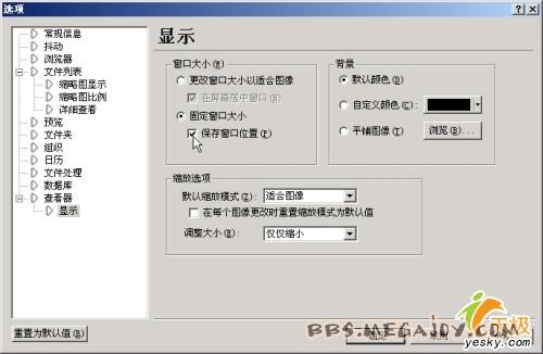

  1.ACDSee
  在使用ACDSee观看图片时,按下鼠标中键,可以将其切换到全屏状态,再次按下此键可以返回。ACDSee会记住当前窗口状态,因此如果你想看得更多,请切务在关闭它之前将其最大化。当然,如果你发现ACDSee记不住窗口大小,请单击“工具→选项”,再单击“查看器”下的“显示”,再选中“固定窗口大小”单选按钮,然后再选中“保存窗口位置”复选项(如图1)。

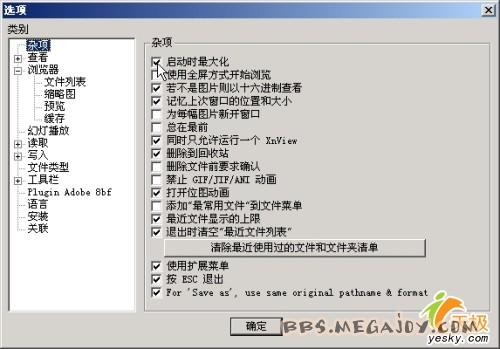

2.XnView
  在用XnView看图时,按Ctrl+F或者按下鼠标中键可切换到全屏方式观看,再次按下鼠标中键可恢复。如果你想让XnView一打开就切换到最大化状态,必须进行一些设置:单击“工具→选项”,单击“杂项”项,然后选中“启动时最大化”复选项(如图2)。再单击“查看”项,选中“打开时最大化”复选项,单击“确定”按钮返回。只要将图片关联给XnView,双击图片即可以最大化状态浏览。
小提示
  如果一开始就以全屏状态浏览图片,可在图2窗口中选中“使用全屏方式开始浏览”复选项。
