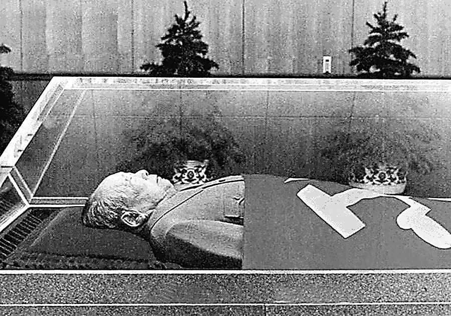

毛泽东主席水晶棺被北京各厂选来的工人抬入纪念堂。北京日报1977年9月曾予以报道。
1976年9月9日毛泽东主席在京去世,中央决定长期保护遗体,让人民群众瞻仰。

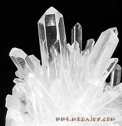

我国天然水晶矿产少,优质一级水晶仅占10%,最大块也就30-40公分长,水晶棺所需2米多长的大块晶体世间难以寻觅。人造水晶——又称石英玻璃,是用高纯度石英沙经过高温熔炼而形成,硬度和光学性能都是其它玻璃难以比拟的,但加工难;国际上仅有几个发达国家能够生产石英玻璃,彼此技术封锁,谁也没制造过2米长的板材——世上就没有这样的熔炼炉。国内生产最大直径的水晶板材也就0.5米。
毛泽东主席的水晶棺最终选取用优质天然东海水晶做原料,熔炼成大型石英玻璃板材。北京六零五厂是生产石英玻璃和硅材料的顶尖企业,北京玻璃总厂、北京六零三厂等一些单位也一起会战。熔炼大型水晶件,一般退火需等3年,才能完全消除水晶玻璃的内应力。六零五厂老技工徐兆彩发明了新工艺“打砣、模压、拼接”,解决了这一难题。约2米长、1米宽的水晶大板,是20公分见方的小水晶板一块块焊接出来的,焊接这活儿由老技工石维成来干。水晶熔点超过2000℃,必须在熔化的一瞬间完成焊接,他用氢氧焰喷射灯紧盯焊缝操作,厚厚的金属防护服上冒着烟,得专人往他身上浇水,双脚都泡在了水里。最终完成的水晶棺板材,石英粉纯度达到了“六个九”——99.9999%——至今全世界也再没有人生产出来。

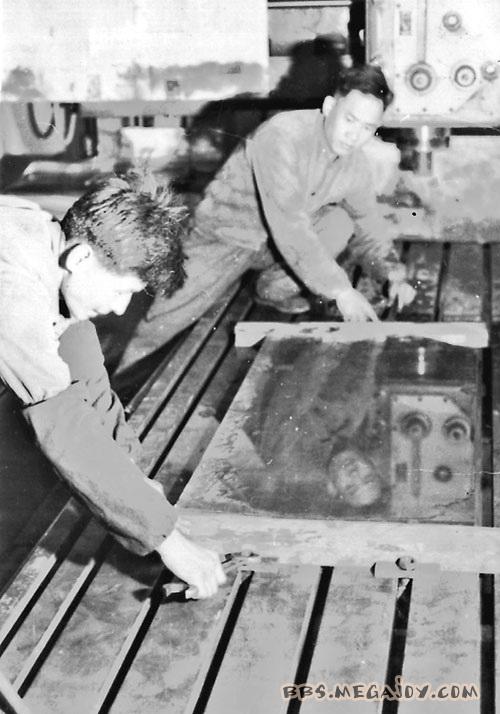

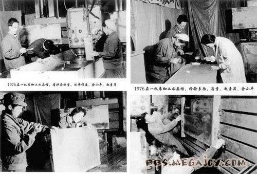

2、世界最难加工的水晶制件分毫不差如同光胶一般
北京六零八厂加工这世界上最大的水晶制件,在光学史上也无前例。而如此大的材料的光洁度、平面度、平行度、几何角等技术指标,都全然没有。虽然有先进的冷加工设备,但只能加工直径1米的光学元件,尚不能对水晶大板材进行切割、研磨和抛光等机械加工。专家们最终在北京第一机床厂找到了加工金属件的德国2米导轨精密磨床和8米龙门铣床,六零八厂和一机床厂的技术人员现场改造、加工,困难难以想象:水晶材料硬度高于金属(仅次于金刚石),几乎没有韧性且易破碎,要用直径一米、1000公斤重的粗磨盘压上去,一点点进行研磨……水晶板材的毛坯厚100毫米,要加工成厚度45毫米,需要反复翻个磨削,但吊车难以吊住,吊住也怕吊坏了……水晶板抛光时的热度高达80-100℃,一旦遇冷就会炸裂……水晶棺有5块板,但合在一起时要严丝合缝,纹丝不动,如同光胶一般——即两块板的结合面中间没有一丝空气间隙,在大气压下被“粘胶”在一起……这些在列宁水晶棺上都未曾有过。

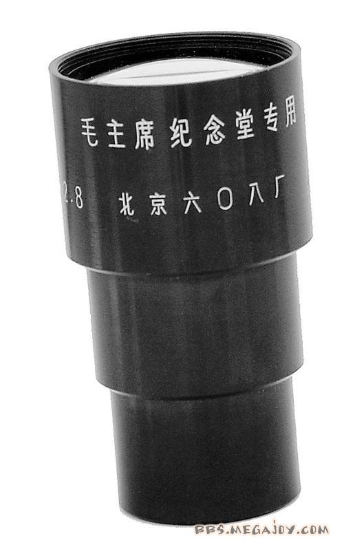

光学整容内照明系统的另一个更加玄妙之处,是它的隐蔽性好,进入瞻仰大厅的群众根本感觉不到它的存在,照明系统的微型镜头(见左图),分别固定在棺床两侧,投出不同颜色的光线,反射到毛泽东主席遗体面部的不同部位。万一有一盏灯光熄灭,也不会显露出整个照明的突变。
为保证棺内温度,照明灯采用的是冷光源,使用了当时最前沿的光纤传导技术,并根据电光源专家蔡祖泉的建议,以亮度高、色温好、使用寿命长的氙灯为光源,可靠性非常强。

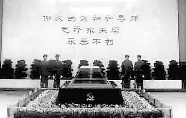

在毛泽东主席去世一周年时,他的遗体安卧到水晶棺里,迄今30年,仍栩栩如生;瞻仰人数已过亿,水晶棺仍完美如初。

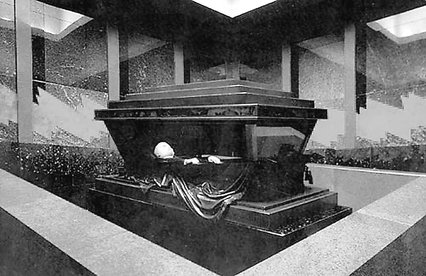

用水晶棺保存遗体,当年只有列宁、斯大林和胡志明,都是苏联制造的,技术完全保密
北京六零八厂当时的党总支书记王著谦回忆,仅仅是靠驻外使馆传真过来的列宁水晶棺照片作参考,技术人员不到两天就提出了加工设计方案,并迅速用有机玻璃做了一个为1:4的模型,造型为正梯形。光学设计研究室主任任夫广说:以一定厚度的五块平面玻璃组合成的这种外形,稳重、抗冲击强度高,符合我国传统棺体形状的特征。设计的关键之一是确定水晶棺棺板的内倾角,为了保证最佳的瞻仰效果,使瞻仰群众看不到任何反射像,设计人员根据国人的平均身高、瞻仰距离以及各种照明系统的角度,进行反复计算、试验,得到了一个最佳的内倾角,有效地避开了光线反射造成的杂光干扰和虚像。著名光学专家王大珩也亲自来厂指导,根据力学虚功原理,又对每块棺板的力学平衡进行了反复验证和计算,选择了一个最佳平衡点,使每块棺板之间的剪切力达到最小或零。水晶棺的实际的长、宽、高数据,精确到了百分之一毫米。后来30年的实践证实,几块棺板组合在一起后,即便缝隙之间不使用任何粘合材料,在没有外力的情况下,也不会坍塌。
列宁水晶棺只有四面水晶,顶盖不透明,安装灯光向下照射。

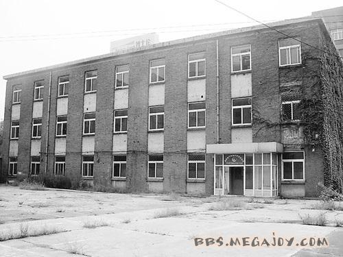

北京六零八厂起家于北京骡马市的眼镜二厂,因做工精细,1963年被港商一次定下6000副眼镜片,后来又定镜头片(被德国顶级相机蔡司批量选用)。市领导刘仁到骡马市的加工点一看:这不像厂子,要武装起来。于是拨专款建了这栋楼房厂房,并批外汇购置国外先进光学仪器设备,清华大学、北京工业学院等专业技术人员也陆续进厂。从国家领导人的眼镜,到中国电影厂的拍电影的光学镜头,乃至国防上用的尖端光学产品,六零八厂都曾自行研制生产。取名六零八厂,也因其保密性质。
“文革”中,六零八厂的技术设计室在小楼下面的一间简陋平房里。1976年9月10日以后,全厂职工的眼睛都盯住这间夜夜灯火通明的设计室,盼着拿出水晶棺图纸,尽快生产。而这些技术人员创造的一些技术奇迹,在图纸上却未留名。
北京六零八厂的这栋小灰楼至今还在幸福大街北口。

1976年,北京六零八厂和北京第一机床厂的职工加工水晶棺板材,正在粗磨
技术人员测量水晶棺板材厚度

水晶棺内设置氙灯照明光学整容30年栩栩如生
