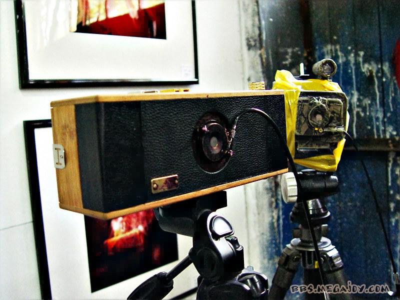

针孔相机的结构比较简单,自己完全可以DIY的,现在广大色友主要都采用以下几种针孔相机.

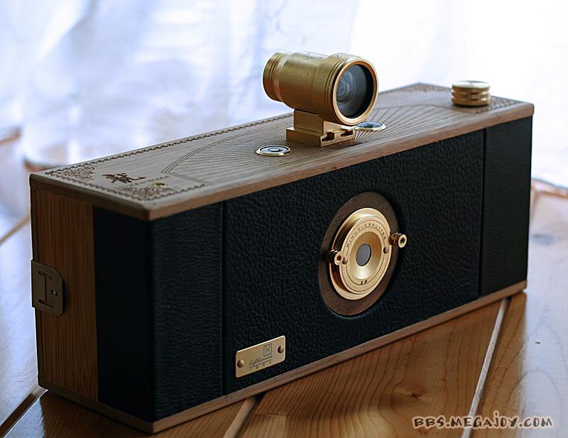

1.专业的针孔相机,就是由专业厂商制造的.贴一张专业针孔相机大家看看
"针孔相机 120F618“龙”",
主要参数:
尺寸:220x90x70 mm 重量 618g 机身材料:碳竹抛光
孔径:0.3mm 像距:60mm 视角:138/70度
光圈:F200 幅面:618 胶卷:120
2.各式各样的DIY 针孔相机,06平谣摄影展中,色友的部分DIY相机

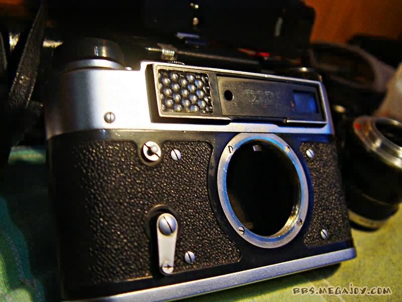

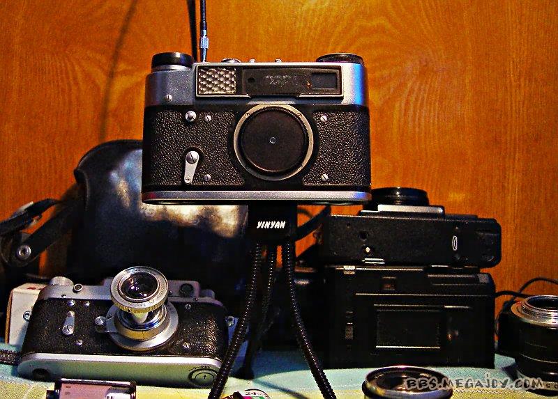

3.利用原有的相机机身改制,我的就是利用俄制一台FED5的相机尸体改的
41713
7611 点
7611 篇
tytk118
余风
7611 点
7611 篇
2005-06-16
2006-12-17 16:45

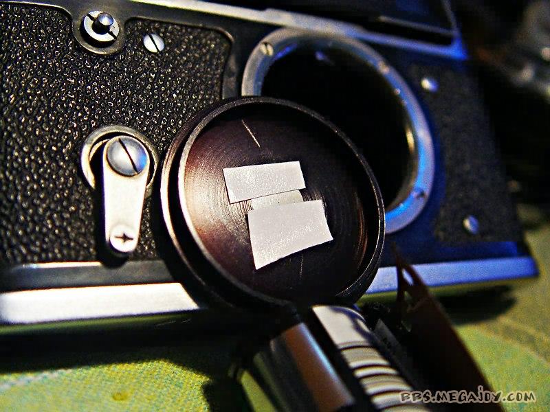

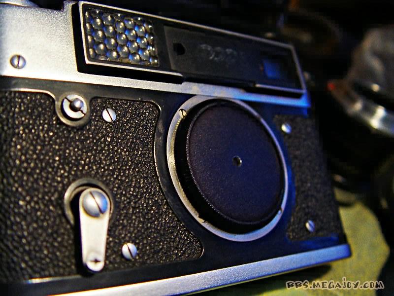

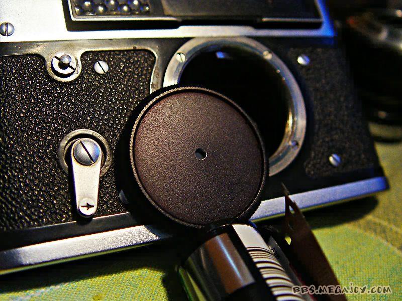

一台FED5尸体,帘幕好的,快门只有B门好,我就利用起B门,去掉镜头,加装针孔片,改为一台135规格的针孔相机,具体步骤如下:
A.一台FED5机身
B.将机身盖中间达一个直径5MM的孔
C.利用双面胶带,将外购的直径0.2MM的针孔片粘好
D.OK了
E.利用原有的快门系统,通过B门,人工控制暴光时间,一台135规格的针孔相机完成,大家说简单不?

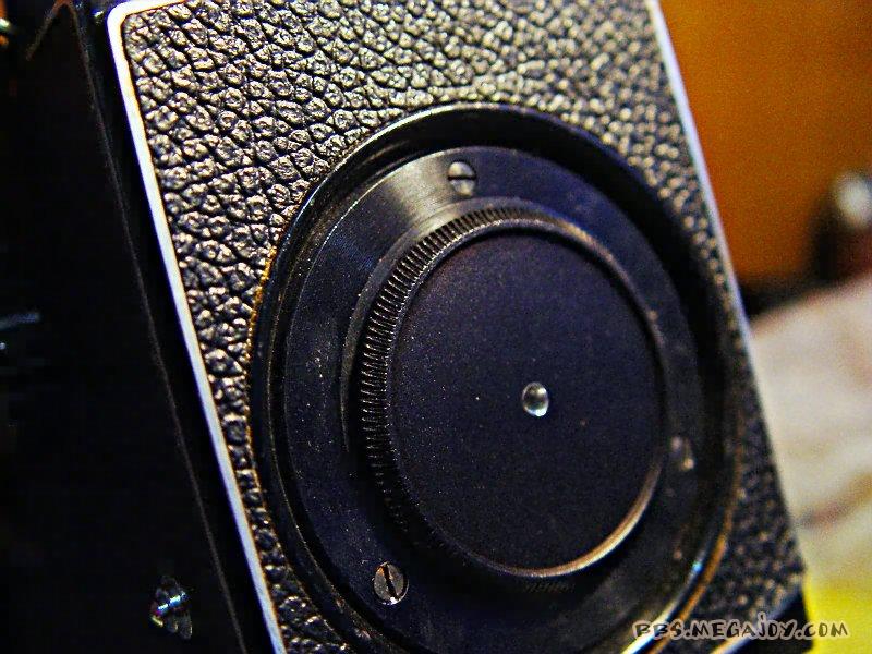

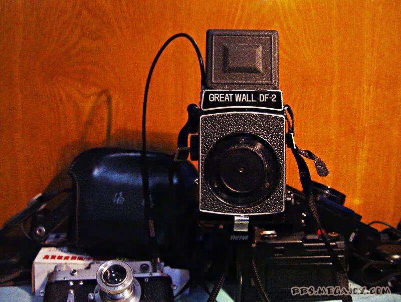

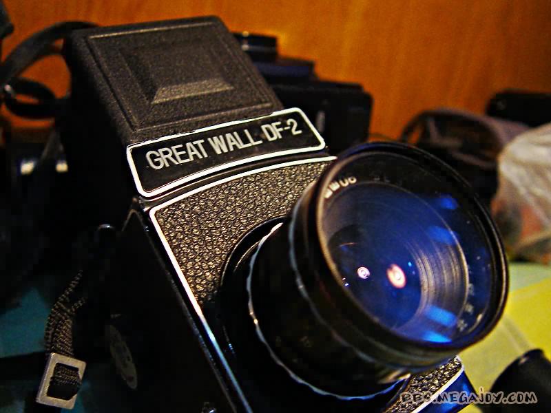

同理,我还利用长城DF-2,搞了一台120规格的针孔相机,大家看看
