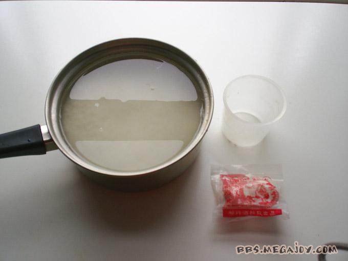

现在开始准备材料:
糯米一杯半(就是照片上那种量米的杯子),酒药一个,我做的比较多,因为要让朋友带一点走,所以做了双份的,如果你第一次做的话先试着做一杯半的米,这样就算失败了也不会太浪费。
把糯米泡半天左右,我那个是已经泡上了,也可以头天晚上泡上,第二天早上来做。

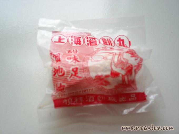

关于酒药,我的这个是在GLACIER WAY 那边的龙凤买的,好像是6小袋1.25镑的样子,在靠着卖糯米的那儿一点。就是下面这个样子滴

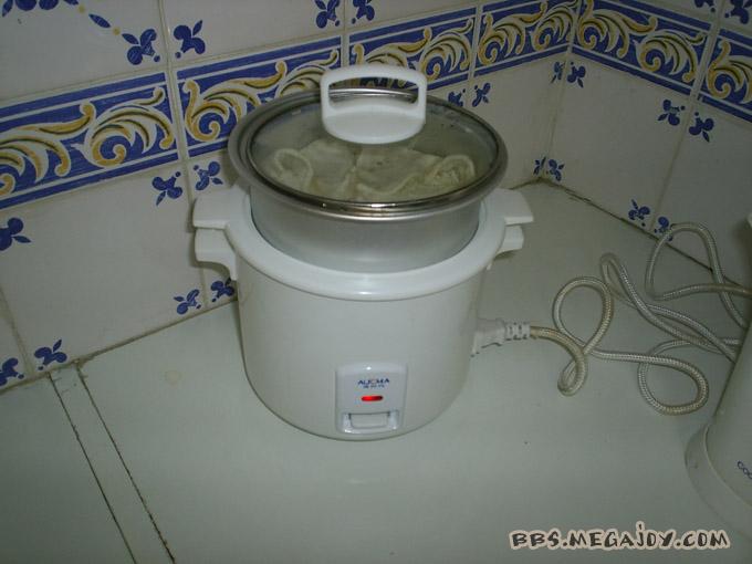

将洗净的糯米倒进垫好纱布的蒸笼里,在锅里倒进开水,大火蒸8-10分钟的样子,只要糯米蒸过芯了就行了,不要蒸的时间太长,如果太长了做出来的就会很烂
蒸上啦

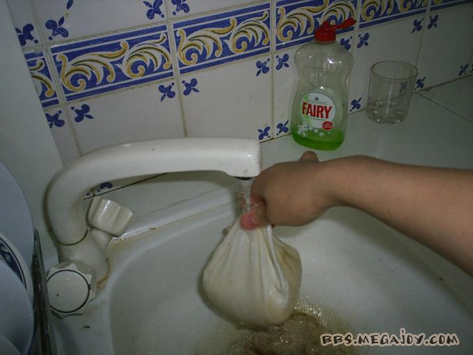

这时候糯米也蒸好了,拎着纱布的四个角把糯米放在水龙头下面用冷水冲,(请忽略俺的那只胖手  一只手拍照一只手还要拎着这个俺就没注意到那么多啦  )这时候要小心了,因为刚刚蒸完很烫,所以千万要小心手了。

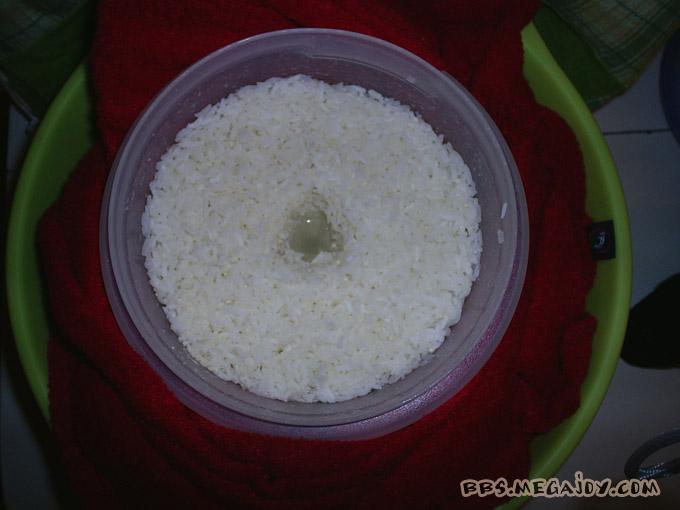

冲完后放在保鲜盒内,如果你喜欢做出来的汤多一点的话就可以冲完后不用把水挤干,就这样直接倒进去,如果你喜欢干一点的就在这时候挤掉一点水就可以了。把捣碎的酒药放进去拌匀,弄平,然后在中间弄一个洞,至于为什么要弄个洞,好像是为了出水吧(偶自己这样认为滴),
然后盖好盖子,现在的这种天气是不太好发酵,如果是冬天的话可以把它用棉衣包起来放在烧暖气的旁边,但是这种天气我只有用土办法啦,就是用热水袋了。先用棉衣把热水袋裹上,中间垫一层毛巾,然后再把保鲜盒放上去。注意啦,热水袋里别放开水,温水就好了,大概在60-70度之间的水就好了。
让俺偷偷地瞄一眼,已经开始出水啦,  从晚上6点开始发的,现在是一点,已经发了7个小时了

楼主犯了一个错误
米蒸好后
应摊开晾凉
酒药用凉/温开水化开拌入饭中
用自来水冲很不卫生的
如果在夏天更会有杂菌混入
