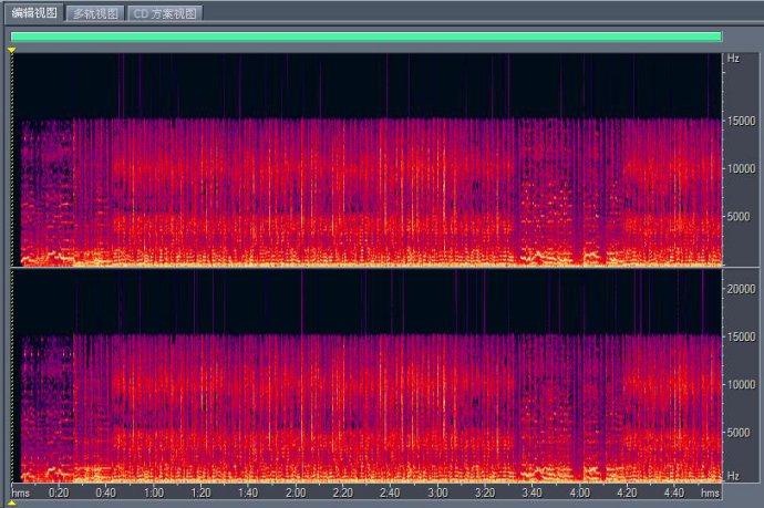

但是听着听着总感觉不对劲,320K,10多M的音乐怎么音域这么窄?高音上不去,低音也没有什么弹性!!虽然看上去是货真价实的最高比特率mp3音乐,但我还是相信自己的耳朵,还是用软件检测一下才好!
下图是我用Adobe audition截取的频谱图:
    果然,15KHz以上全部被截断了,难怪听着这么不舒服!原来是将低码率的mp3转成了高码率的,听感不好的朋友差点会被糊弄过去~~~
我的这个帖子是给新手看的,目的就是教大家如何辨别真假高品质的音乐,老手可以跳过去不看!
新手朋友看到这张图可能不是很懂,下面我分别将FLAC文件以及用千千静听将其转过来的329K、192K、128K、64K文件做一个频谱比较!(有的老手会先将无损的APE及FLAC解压成WAV文件再压缩成mp3文件,我这里省略了!)这里所采用的是魅族机子自带的《为你祈福》作为测试歌曲,因为M3自带的4首测试曲是经过飞利浦life vibes的特殊音效处理的,所以听上去很震撼!APE格式也是一样的操作!
图中横轴代表时间,纵轴代表声音所到达的频段。

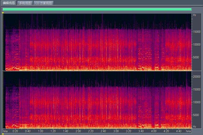

下面几张图是192K、128K、64K的mp3文件频谱图:
128K
64K
192K文件频谱基本上在16KHz频段就被截去了,少量频段在16KHz以上。而128K和64K的频谱,只有15KHz和8KHz频段被保留了下来!所以说失真是很大的。我认为只有320k的mp3格式文件才最接近无损文件,听感也是最好的!
因此第一张频谱图虽然从文件上看上去是货真价实的320K文件但实际上只有15KHz的频段,应该是128K的mp3格式转成320K的,或者是盗版的垃圾碟转成的。这样不但音质没有丝毫提高,占的体积也更大了!因此我们还是要支持正版,打击盗版!!。。。
