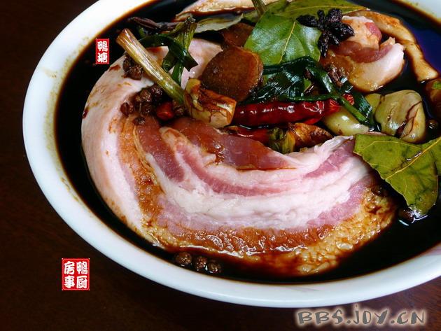

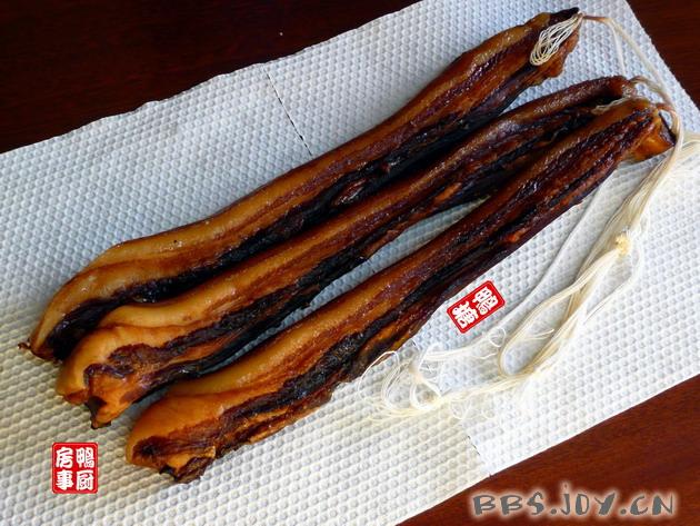

这次做的是五香风味的腊肉,同时也注意到控制咸度,加上气候十分配合,低温+北风+阳光,成品香气逼人,瘦肉部分不会过咸,肥肉部分香而不腻,成功!

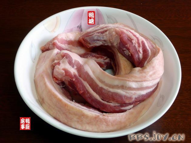

材料 : 上等五花肉切长条。

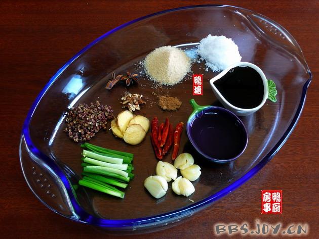

腌料 : 花椒,八角,陈皮,桂叶,五香粉,干辣椒,姜,蒜,葱段,糖,盐,高粱酒,生抽/老抽,清水。

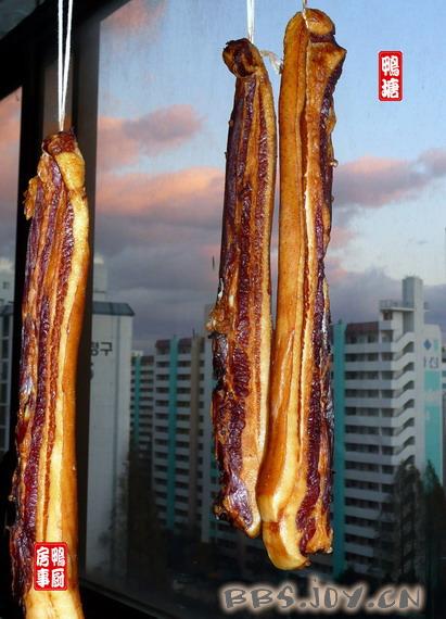

做法 : 将所有腌料放进锅里以小火烧煮15分钟使味道/香气完全融合,熄火冷却后在加4大匙高粱酒搅拌均匀,放进五花肉条腌制8小时,其间多次翻转以求均匀入味。取出肉条抹干,用绳子串起,挂在凉台通风处吹/晒7天左右即可。

腌肉料,分量视猪肉多少调整
上等五花肉,干干净净,肥瘦适中
