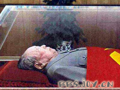

  我到玻璃研究所后K9光学玻璃的水晶棺(二号棺)已经组装完,这个棺是根据送到革命历史博物馆审查的一号样棺(光学玻璃水晶棺)改进后生产出的(后来这二号棺在有色金属研究院做了全套设备进纪念堂前整体运转调试的实验)。当时中央领导同志提出两点意见:一是棺的侧板再倾斜一点,不要太陡。二是要解决反倒影的问题,避免出现好几个毛主席的映像。经过光学专家王大珩、龚祖同的指点,根据大理石基座高度、主席遗体位置、瞻仰人的距离,水晶棺侧板斜度选定为60。为解决反影的问题,专家和工程技术人员有的提出用化学镀膜,也有人大胆提出真空镀膜,最后决定用真空镀膜。
  当时国内外没有这么大的真空镀膜机,二一八厂仅有的一台进口的镀膜机,直径也太小。肖秧同志带着董奎清到化工设备厂说明来意,厂长带着工程技术人员,一同到二一八厂去看那台进口的镀膜机,后来测绘下机组的图纸放大,就有了大型镀膜机的蓝本。其后,以北京化工设备厂为主,经过北京仪器厂、上海齿轮厂等多方面大力协作,只用了两个月的时间,就制成了我国第一台直径四米的大型真空镀膜机,其质量和速度都是令人惊奇的。北京玻璃研究所真空镀膜室在郑舒颖主任、金德明师傅带领下齐心协力,在北京计算中心的协助下,对膜系的选择计算了几十万个数据,一次镀膜成功。其镀膜效果非常理想,镀膜前反射率8%,镀膜后反射率为1%,也可以这么说,没镀增透膜前水晶棺的光透过率仅为92%,镀增透膜后光透过率增加为99%。由于采用了四层的膜系,倒影的问题也顺利解决了。
  最后,光学专家王大珩推荐还要涂一层防潮膜,我们最终选用由武汉大学化学系生产的一种野战军涂镜头用的憎水膜。镀完增透膜后王大珩同志手把手地教给我怎样涂憎水膜。这样整套水晶棺的五块石英玻璃大板(两块侧板、两块端板、一块顶板)的镀膜工作就算完成了,解决了侧板的反影问题。下一道工序就是组装。
  在组装石英玻璃水晶棺之前,北京玻璃研究所已经组装了两台光学玻璃的水晶棺(一号样棺和二号棺),所以组装石英玻璃水晶棺比较顺利,它也因此被称作三号棺。
  石英玻璃水晶棺组装在钛合金的底座上,因为金属热膨胀系数远大于石英玻璃的膨胀系数,故此采用了四川富顺化工研究院生产的硅胶作为连接过渡,其质地比较软,弹性也大。
  五块石英玻璃大板之间粘接用科学院化学所研究的特制胶,它的光折射率与石英玻璃的折射率是一样的,粘出的水晶棺外观与透光效果良好。五块石英大板八条缝隙要灌胶,一号样棺先试验用针头注射器灌胶,这种方法容易产生气泡。后来我们把二号棺玻璃板的缝隙调到0.2毫米,然后用特制的胶带把缝隙封起,用抽空的方法往缝隙里吸胶,这样效果就好多了。三号棺就采用了上述方法。
  在我们总装中,工装卡具非常灵活,这都是于文山、岑大巩他们在实践中创造出来的。我们组装的这石英玻璃水晶棺能那么顺利漂亮地做出来,要归功于科学的工装平台和卡具设计,还要归功于石英大板尺寸、角度的高精度加工。
  1977年8月初,庄重大方、晶莹剔透、名副其实的水晶棺问世了,这是在中央领导和国务院“九办”的正确领导下,全国一百多单位支援协作结出的硕果,这也是众多专家、工程技术人员、全体参战职工日以继夜的辛苦战斗,一不怕苦、二不怕死拼搏精神的结晶。
  为了切实长期保护好毛主席遗体,棺内照明及光整容方面,采取了新的科学技术短弧氙灯(冷光)和光导纤维束光整容系统。
  毛主席遗体长期保护组的要求是要低温、要一定湿度、要隔氧、要一定压力,这是他们要确保的“四大参数”。从光源说起,短弧氙灯,光亮度很强,但红外线、紫外线都会很强,我们设计灯箱时,在灯的后面装上冷反光碗,这个反光碗是镀了金属膜的,它能把可见光反射出去,而把红外线、紫外线透过去。可见光通过由光导纤维制成近四米长的光缆传到棺内。这部分是由北京玻璃研究所、电光源研究所的科技工作者共同协作完成的。四川绵阳插接件厂提供了插接件。
  光整容的研发工作早在石英玻璃大板镀膜的时候就开始了,中央新闻电影制片厂田力同志、照明组的李士芬师傅当时已在玻璃研究所搞起了实验。人去世后肤色是无血色的灰暗色,我们现在看到的毛主席红光满面、安祥的神情,都是用颜色玻璃片调制的。这些滤光片是四川成都二零八厂、上海万丰玻璃厂提供的。
  在纪念堂调试时中国煤矿文工团美术工作者王云同志一同参加了工作。光整容的全套设备电源箱、灯箱、光缆安装在地下室,灯箱的灯是双份的,两路供电,若一路停电或出了故障,另一路电和另一个灯泡自动合闸,照明不会间断。
  主席遗体上半身两侧各五套镜头,连结着10条光缆,水晶棺上盖两侧边沿还各有5面反光镜。镜头安着整容用的颜色玻璃片。通过冷反光碗的反射之后,射进棺内的光是隔掉红外线、紫外线的可见光,射到水晶棺上盖边沿的反光镜上,然后反射下来照射到主席的脸部。10面反光镜被磨成不同的角度,因为光整容的光,要求只照在主席头部发际与领际之间,我们就采用从镜头位置看反射镜内反射出的主席头部图像,做成10张不同图像的光刻片,用这种方法就避免了头发上、领子上照上红光的问题。光整容用光也能把皱纹部分去掉。师傅们历尽了千辛万苦,发挥了聪明才智,巧妙地解决了好多难题。
