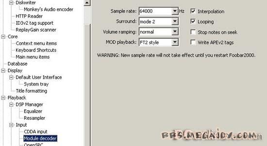

  这里需要说明的是“Standard Inputs”项目,这里仅仅对界面中反复涉及到的TAG说明一下,音乐文件中除了保存声音信息外,还可以同时保存一些和曲目相关的文本信息,比如歌名、演唱者、专辑名等等,这些信息就称为tag(标签)信息。现在最流行的两种Tag格式是:ID3和APE,一般播放器对于两种格式都能支持。
  另外在“Module Decoder”选项中,这个项目中可以看到有“Sample Rate(采样率)”、Surround(环绕)等参数设置,可能会有人认为这些参数是关乎所有音乐解码的关键参数,其实这些和普通用户一般听到的MP3,AAC,MPC、WMA等格式的音乐一点关系也没有,他只是专门针对XM, IT, S3M, MOD, MTM, UMX, MDZ, S3Z, ITZ, XMZ和MO3这些Module(数字音乐挡,类似MIDI的一种音乐格式)来使用的,所以如果你使用的只是MP3这样的音乐格式,这项参数如何设置都不会对你有影响。
