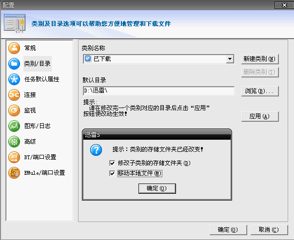

首先在D盘新建一个迅雷专用文件夹,比如在D盘建个迅雪的文件夹,然后在迅雪的菜单工具栏里选择>工具>配置>类别/目录>默认目录>按浏览>选择D盘的迅雪文件夹>按确定>再按应用>再按确定就OK了。
