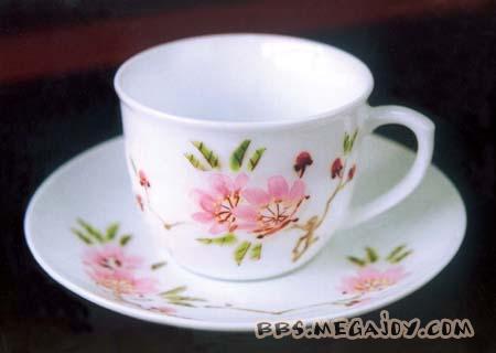

7501瓷 茶具(九件套)北京 刘建业藏品
在江西省委的支持下,原料很快到位。陶研所马上任命技术主任蔡昌书为组长,着手进行坯釉调配和原料加工的工作。在时间短、电力紧的情况下,原料本应球磨80-86小时,后实际只球磨60-66小时。陈腐是为了增加原料的可塑性、便于成型的重要环节,按规定原料应陈腐10—15天,由于用量大,原料出现供不应求现象,结果陈腐时间越来越短,有时当天出的泥料当天就用,因此给成型带来很大难度。7501瓷具要求是半薄胎,大部分加盖,以保证既卫生又保温;为了配套统一,整套器具对重量、造型、规格等都有严格要求。参加这项工作的42名工作人员充分发挥各自的特长,进行拉、利、注、施、烘、打……经过反复修改、调整、完善,设计出了盘、碗、盒具等。此外,还有汪桂英设计的一只烟缸,在全体工作人员满腔热忱、精益求精、加班加点的努力下,成型工作按照要求顺利完成 。7501瓷共计有24个品种投入制作生产。

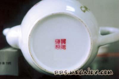

瓷壶底款
陶瓷是火的艺术。7501瓷的烧制是整个流程的关键。不同的烧成温度与不同的升温曲线,会取得不同效果。陶研所领导确定7501瓷烧成温度为1390℃至1400℃。当时没有能耐如此高温的匣钵,故成为最大难题。为了满足要求,需要在匣钵配方基础上增加15%的氧化铝,氧化铝是能耐2050℃高温的粉状材料,粘性差,成形困难。后在大家的努力下才解决耐高温的匣钵问题。景德镇的高白釉瓷一般是由高岭土、长石、石英制成。确定它的烧成温度是根据配方中的硅、铝含量与碱金属与碱土金属含量之比,通过计算来确定;正常的情况下一般高白釉瓷烧成温度为1300℃~1350℃。这是根据坯体的高温收缩趋于稳定在某范围内而定的。由于7501瓷是毛泽东用瓷,故锁定在一个新的烧成温度和烧成制度:蒸发期为常温~400℃,氧化期为400℃~1030℃,还原期为30℃~1240℃,成瓷期为1240℃~1390℃;升温到达1380℃时,升温采用特殊办法,保温2小时直至达到1400℃。7501瓷的10名烧制人员夜以继日地精心操作,防备因不小心而倒窑。这样由1975年5月25日初烧出第一窑,直至1975年8月31日共烧22窑,制出14103件瓷器。合格率为30%左右,实际成品为4200件。

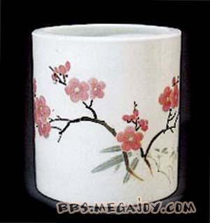

景德镇为毛泽东特制的笔筒
1994年,Y先生在新加坡以9000元向人购买了一个20世纪70年代为毛泽东特制的笔筒,这个笔筒目前的价格已经翻了10几倍以上。1995年,他在本地的一个拍卖会上,又以5000元买了个为毛泽东制作的芙蓉碗,这个碗的身价也飙升了一二十倍。
上述笔筒和芙蓉碗都是由中国著名陶瓷制作地景德镇出产的,制作者是当地的高级美术工艺师。据收藏者介绍,它们都是在1975年制造,而还未送给毛泽东时,毛泽东就在1976年去世了。后来,这两件瓷器流入民间。
